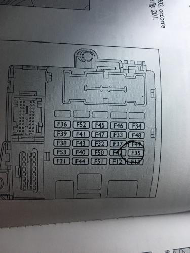

Ciao a tuttismiley,sto per cimentarmi in questa impresa epocale del montaggio cruise control,ho la leva ma prima di fare danni chiedo a w30430 come si effettua l'auto apprendimento e perchè nel vano fusibili del mio camper non ho nessun F35.
Ho un Ducato x250 del 2011,continuo a chiedermi se non sto guardando nel posto giustoangry
w30430
w30430
16/05/2014 775
Inserito il 17/08/2022 alle: 21:28:15
In risposta al messaggio di MaPelle7 del 17/08/2022 alle 19:21:16
Ciao a tutti,sto per cimentarmi in questa impresa epocale del montaggio cruise control,ho la leva ma prima di fare danni chiedo a w30430 come si effettua l'auto apprendimento e perchè nel vano fusibili del mio camper non ho nessun F35. Ho un Ducato x250 del 2011,continuo a chiedermi se non sto guardando nel posto giusto
