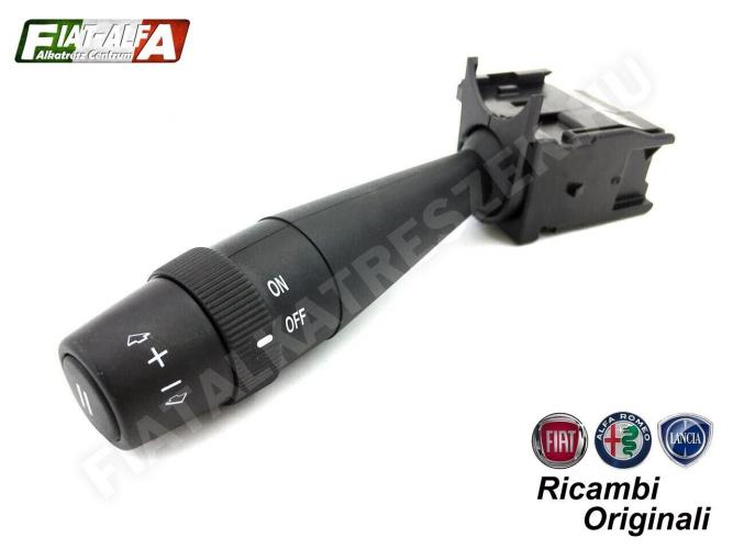

La leva sarebbe questa ma purtroppo allo stato attuale risulta introvabile, provare a cercare dai vari sfascia carrozze. Ciao, buona fortuna

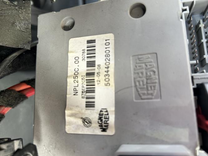

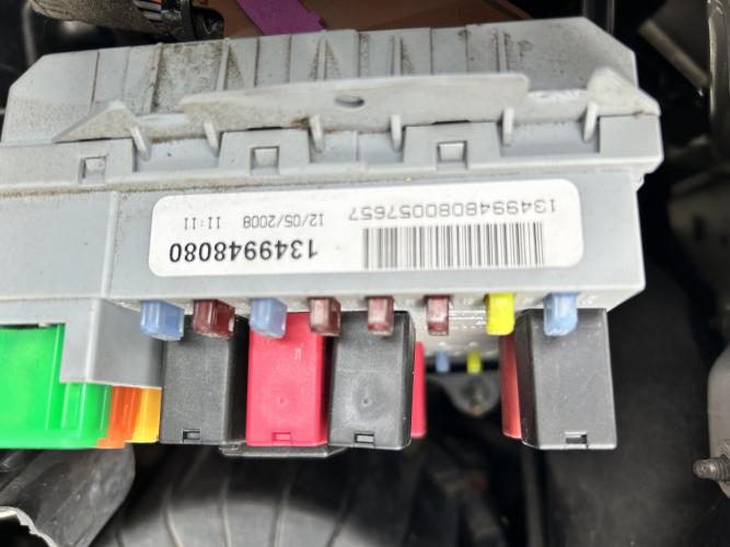

Si ti confermo che la centralina motore è Magneti Marelli, vedi la foto allegata.2024-05-27%2016_09_03.jpg2024-05-27%2016_08_15.jpg
Ciao,quella nella foto sembra  il body ,la centralina motore si trova nel vano motore  parte dx ci arrivano due connettori grandi.
Probabile se body magneti anche la centralina motore è stessa casa ,tu comunque controlla.
Buonasera:
non create false illusioni, questa è tutto fuori che la centralina motore.

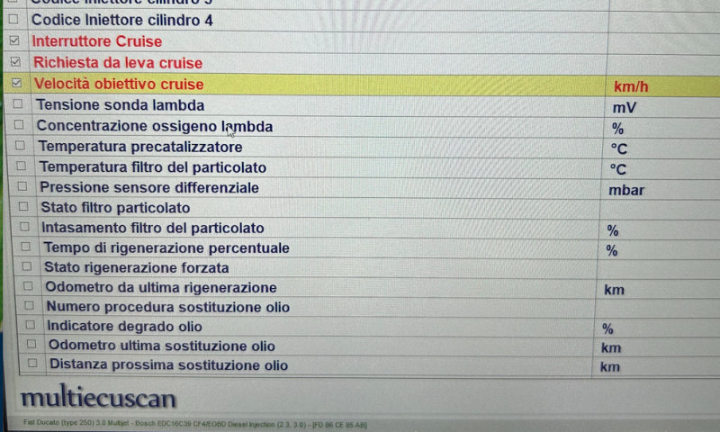

Sono finalmente riuscito a capire marca e modello della centralina motore, è Bosch EDC16C39 CF4/EODB Diesel Injection (2,3 - 3,0).
Ho provato a testare la funzionalità anche con il software Multiecuscan e purtroppo non ho nessuna indicazione relativa al cruise control vedi foto allegata.
Non so più che fare !!
FabioMax
AlfredoM
AlfredoM
05/08/2010 45
Inserito il 30/05/2024 alle: 19:25:43
In risposta al messaggio di Fabio105 del 30/05/2024 alle 17:08:03
Sono finalmente riuscito a capire marca e modello della centralina motore, è Bosch EDC16C39 CF4/EODB Diesel Injection (2,3 - 3,0). Ho provato a testare la funzionalità anche con il software Multiecuscan e purtroppo non ho nessuna indicazione relativa al cruise control vedi foto allegata. Non so più che fare !!
Verificato che alla leva arrivi il 12V, proverei con un tester se la leva funziona provando i vari pin in uscita. Ciao

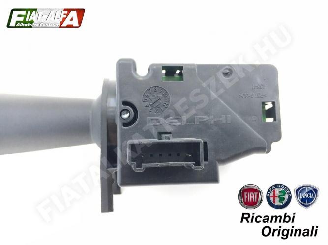

2 pin, io l'ho trovata su Ebay a 123€ (allego foto). Dopo di che occorre trovare gli spinotti che vanno collegati al Body computer, io ho cercato un pò dagli sfasciacarrozze senza risultato, gli ho poi trovati da un signore che ripara Tv e pc. Trovato il materiale i due fili vanno collegati ad una spina posta dietro il porta fusibili posto alla sx del volante. Il n°1 alla posizione 37, il n° 6 alla posizione 56, ovviamente il 2-3-4-5 sono vuoti. Fatti i collegamenti occorre però attivarlo, io possiedo il software Multiecuscan registrato e l'ho fatto con quello altrimenti occorre rivolgersi ad un'officina che possieda un software che lo possa attivare. Funziona benissimo, oltre la spia verde scrive anche sul display, cruise control attivato o disattivato. Allego documentazione fotografica, se qualcuno è interessato può tranquillamente contattarmi. Segnalo che la foto dove appare il n° 2 lo stesso serve solo per segnalare da dove iniziare a contare gli alloggiamenti degli spinotti e non va collegato. Comunque il tutto è più facile da fare che da spiegare. buon lavoro

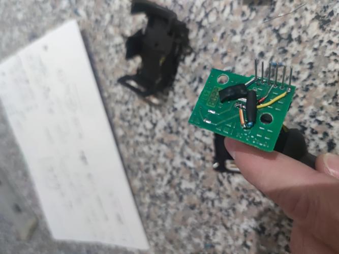

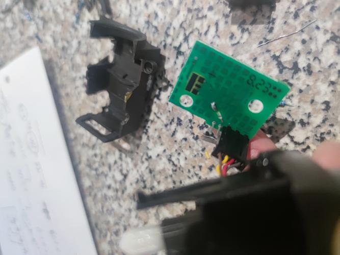

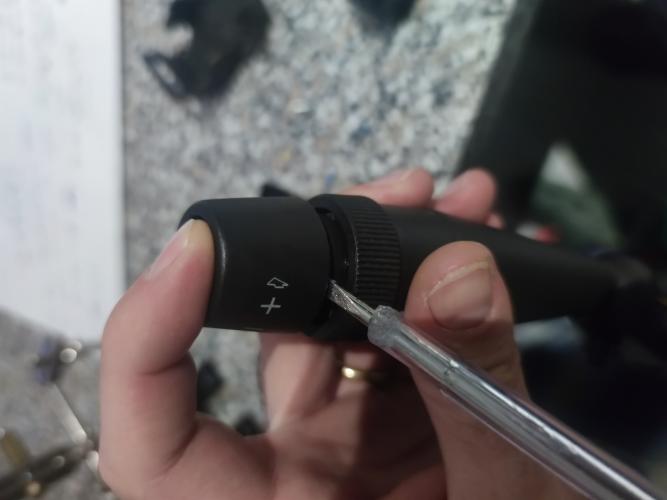

Scrivo questo post per aiutare chi come me si è trovato in difficoltà nell'installare il cruise control sul ducato 250 con body computer di colore nero che richiede la leva del Cruise a 2 PIN.
Siccome la leva risulta del tutto introvabile, ho provato su subito, su eBay e nelle diverse Autodemolizioni che avevo nelle vicinanze, ma niente, non c'è stato verso di trovarla. Da qui il motivo di questo post.
Ho cercato su internet lo schema elettrico della leva a 2 PIN. La ricerca mi ha portato ad una idea di schema che ho realizzato e dopo una serie di test sono riuscito a farla funzionare.
Occorrente:
- pazienza
- skill da elettricista
- dispositivo obd compatibile multiecuscan (con connettore giallo), lo trovate su eBay e il software potreste acquistarlo dal sito originale (oppure boh, :-))
Passi:
- abilitare funzione cruise control mediante dispositivo obd e software di diagnostica multiecuscan
- costruzione dispositivo secondo schema elettrico condiviso sotto
- prendere i PIN dal connettore sul body computer (se manca la predisposizione) seguendo la guida di AlfredoM.
- test del dispositivo
- adattamento: o vi accontentate del dispositivo autocostruito, oppure adattate una leva cruise control a 6 pin.

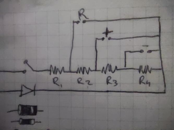

Di seguito lo schema elettrico della leva a 2 PIN:
abbiamo:
- 1 diodo
- 4 resistenze
- 1 switch on/off
- 3 pulsanti (Resume / + / - )
i valori delle resistenze sono quelli che, in base alla resistenza risultante, discriminano l'input.
R1: 22 ohm
​R2: 220 ohm
R3: 395 ohm
R4: 1.5k ohm
ATTENZIONE: i valori sono quelli che ho evinto io dopo diversi test effettuati, potrebbero essere diversi in altre versioni.
Per verificare se funziona per il vostro veicolo ci sono 2 possibilità: testare su strada; collegare il connettore obd, connettersi al body computer, tra i parametri selezionare 'interruttore cruise', testare i comandi: in output vedrete scritto quello che interpreta il body computer.
Una volta fatta la verifica delle resistenze e del circuito (i comandi coincidono alle funzioni), ho preso una leva cruise control a 6 pin ( si trovano facilmente agli sfascia carrozze) e l' ho modificata in accordo allo schema elettrico.
Spero che queste informazioni siano di aiuto a qualcuno.

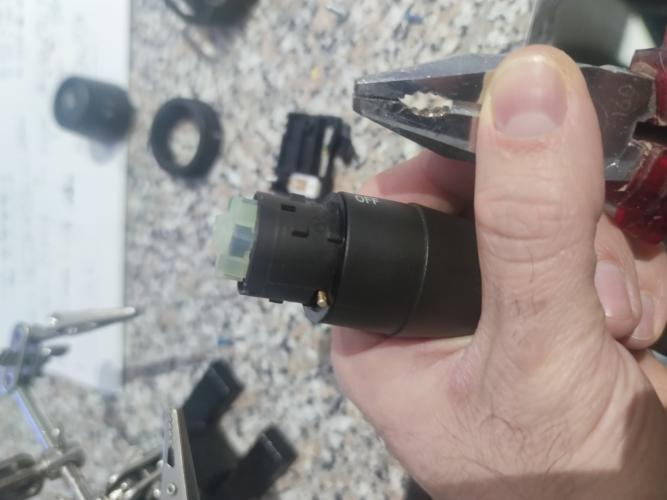

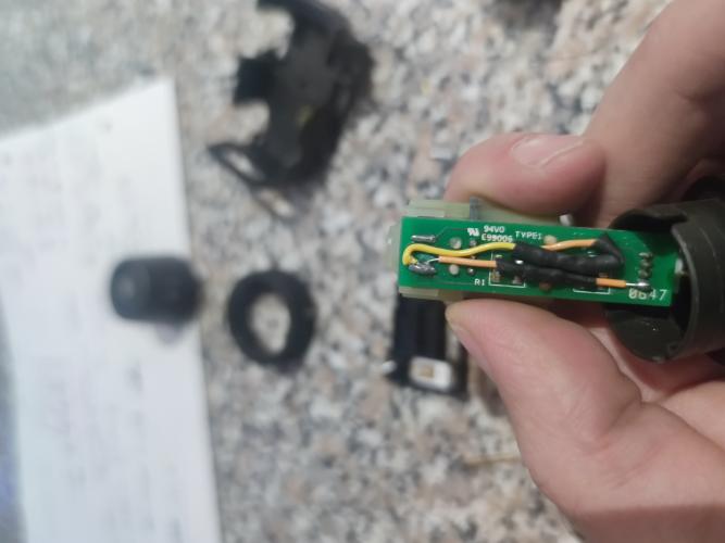

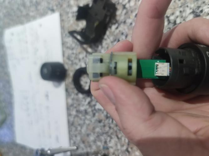

Di seguito qualche foto anche se mi rendo conto che non sono molto utili...
IMG_20241124_233804.jpgIMG_20241124_233833(1).jpgIMG_20241124_233948.jpgIMG_20241124_234001.jpgIMG_20241124_233713.jpgIMG_20241124_233652.jpg
