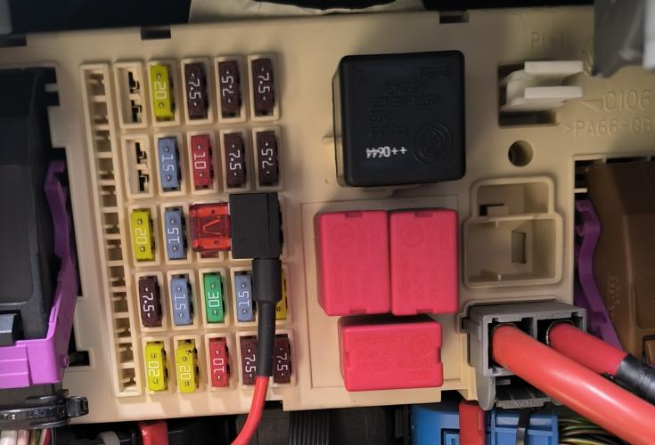

-DOPPIO FUSIBILE da inserire nel F51....se non volete tagliare e collegare posteriormente alla scatola fusibili andandovi acercare il relativo cavo costo 3€ (thanks Silvio!) IMG_20250708_152245(1).jpg

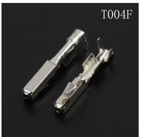

- 4 PIN per la centralina, Special thanks a Silvio avendoli nelle mani ho avuto modo di verificare anche la totale compatibilitá con i seguenti  al costo di 1,5 €
https://www.aliexpress.com/item...

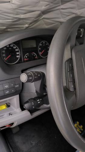

Ci vuole un po' di manualitá nell'adattare la leva essendo differente ma basta un dremel per darle la forma, una placchetta interna con due/tre viti per fissarla, un po' di sigillante e il gioco é fatto
nel mio caso alla prima accensione non funzionava, ne la spia si accendeva, nemmeno dopo aver premuto pedale freni e frizione.
Dopo un paio di minuti la centralina ha appreso ed il sistema ha "preso vita"
Direi pienamente soddisfatto!!

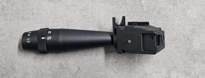

Dato che non si trovano le ho fatte fare.
Queste sono quelle nere per l'euro 5/6 a due pin, mi stanno arrivando i circuiti per adattare anche su vecchio euro 4 a 5 pin e prossimo giro cerco di vedere se me le fanno anche grigie
