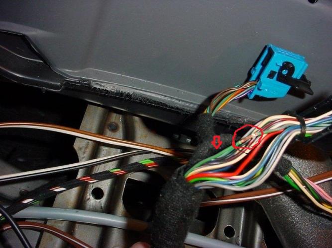

Questo è il collegamento del segnale di velocita di un x244 2.8 jtd del 2006. Il filo che ti interessa ( freccia rossa) è di colore verde/grigio, però ( cerchio rosso) non lo devi tagliare, ma solo spelare e giuntare con stagno con il filo blu del cruise. Il tutto è sulla spinetta che collega il quadro contachilometri.
Ciao Fabio

Questo è il collegamento del segnale di velocita di un x244 2.8 jtd del 2006. Il filo che ti interessa ( freccia rossa) è di colore verde/grigio, però ( cerchio rosso) non lo devi tagliare, ma solo spelare e giuntare con stagno con il filo blu del cruise. Il tutto è sulla spinetta che collega il quadro contachilometri. Ciao Fabio
Grande Fabio!
Spero che il mio x230 abbia la stesso cablaggio. A questo punto il cavo GIALLO del ms-880 viene isolato visto che io comunque collegherò l'interruttore della frizione con i cavi già predisposti a questo scopo?
