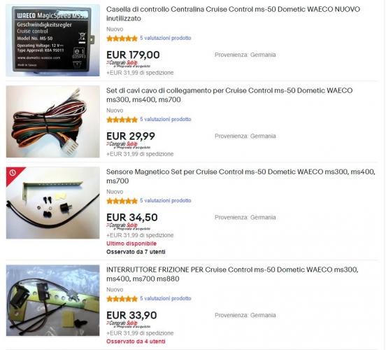

il kit non si trova, ma sulla baia ho visto che c'è un venditore in D che lo vende a pezzi, la spesa di spedizione è alta, però essendo lo stesso venditore magari riesci a pagarla una volta sola, inoltre accetta anche proposte d'acquisto.
p.s. manca la pulsantiera/leva di comando, quella non riuscito a trovarla

il kit non si trova, ma sulla baia ho visto che c'è un venditore in D che lo vende a pezzi, la spesa di spedizione è alta, però essendo lo stesso venditore magari riesci a pagarla una volta sola, inoltre accetta anche proposte d'acquisto. p.s. manca la pulsantiera/leva di comando, quella non riuscito a trovarla
B747 anche questa e' una bella pista.
Posso essere sicuro che bastano quei 4 componenti? Oltre ovviamente alla pulsantiera di cui mi dicevi.

Il tipo che vende i componenti separati non e' affidabile.
