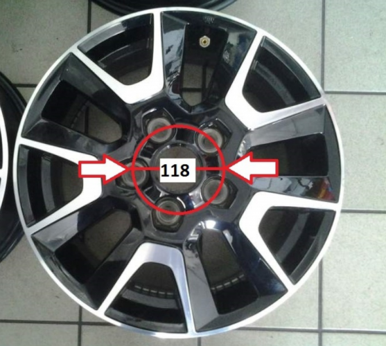

Nel caso di 16", riguardo ai cerchi in lega Fiat, ogni tipo di chassis ha il suo specifico.
I Black Diamond esistono solo per i Light (PDC 5x118, gomme 225/75 R16)

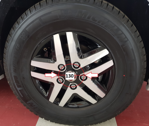

Mentre questi esistono solo per i Maxi (PDC 5x130, gomme 225/75 R16)

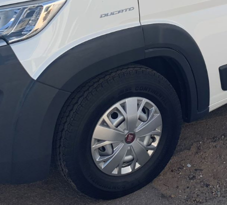

Nel caso di 225/75 R16 con cerchi in acciaio, ad occhio non si distingue se Light o Maxi (a meno di non andare a misurare, cosa non semplice, il PDC).
In questo caso il copricerchio è lo stesso, sia per Light che per Maxi, quindi non distinguibile ad occhio
Leggermente differente dal copricerchio Light (ruote da 15)
