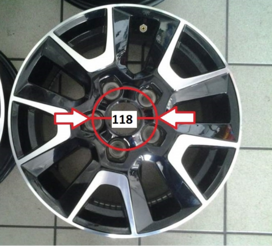

1)
Se monti i cerchi in lega con questo disegno, hai lo chassis Light, perchè questo disegno non esiste per il Maxi
Questo è il Black Diamond con PDC 5x118

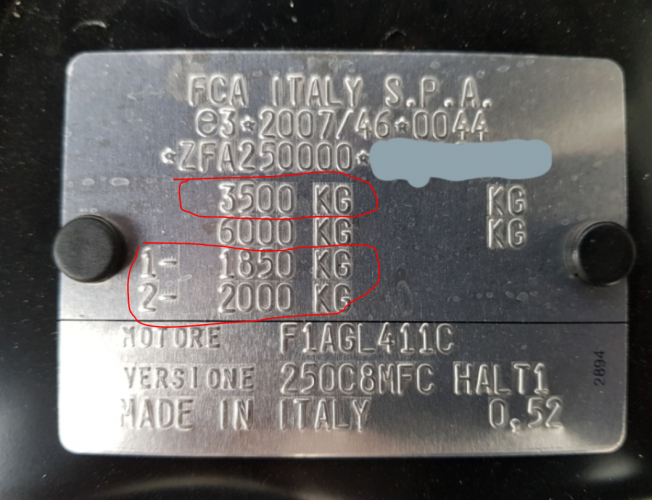

Dai un'occhiata alla targhetta di omologazione, che si trova sul longherone trasversale appena aperto il cofano, ma non so se sui MH sia sempre in quel punto.
Comunque, se la portata max è 3500kg ed i pesi max ammessi sugli assi sono 1850kg e 2000kg, è uno chassis Light

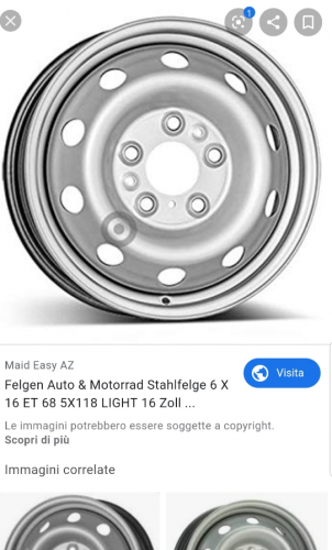

Inserito il 01/11/2020 alle: 17:54:00
Ho forse trovato i cerchi, il venditore li vende in quanto non vanno bene per il suo Ducato che richiede ET70 mentre questi cerchi sono ET68, altri codici che vedo sui cerchi nelle foto:6Ux16H2 MWFR D769.
secondo voi vanno bene?
