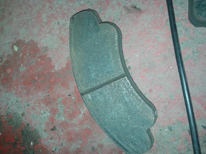

Ho anche interpellato FIAT direttamente per sapere se esisteva un mozzo per il SX come quello del DX cambiato durante il periodo di grarnzia ma non avevano implementato il progetto per il mozzo di sx.
E' stato determinato che il mio problema era dovuto al tipo di strada che percorrevo. Strada di montagna in inverno, la discesa è massacrante anche se utilizzavo spesso il freno motore. Il surriscaldamento del disco freno portava il grasso del cuscinetto a sciogliersi per rimanere cosi a secco. In più le colonne del flottante della pinza tendono a gripparsi e quindi hai un surriscaldamento del materiale d'attrito sul disco. Tutto questo con un cambio di temperatura immediato dovuto a pozzanghere o neve ghiacciata portava ad uno stress elevato al cuscinetto. Morale ad ogni stagione / due dovevo camiare i cuscinetti e spesso anche le pastiglie freno. In più da notare che è molto importante anche come è stato regolato il correttore idraulico posteriore. Se ci sono sospensioni pneumatiche o inserimento di balestrini supplementari il correttore non corregge la frenata in modo appropriato spostando la forza frenante sull'asse anteriore.
Quindi il sistema frenante del Ducato è molto ben progettato il problema è la dissipazione della temperatura sul mozzo e supporto sospenzione.
Allego foto di pastiglia surriscaldata, in questo stato il materiale di attrito ha una efficenza frenante decisamente infriore allo stadard richiesto.
Cordiali saluti

da cosa si dovrebbe dedurre che quella pastiglia si e' surriscaldata e quindi inservibile ?
lo "stato in cui e' " e' quello di una qualunque pastiglia consumata...
