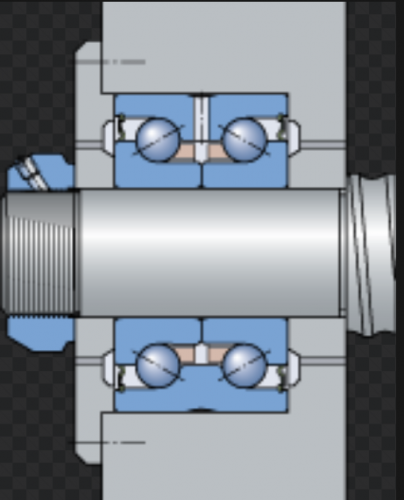

Se il meccanico te lo ha sostituito con una versione a sfere, dovrebbe averti montato uno di tipo obliquo, in modo che sopporti anche un certo carico assiale (vedi descrizione sopra), tipo questo.
Se il tuo meccanico ha ancora la confezione, con la sigla possiamo vedere esattamente che tipo ti ha montato.
