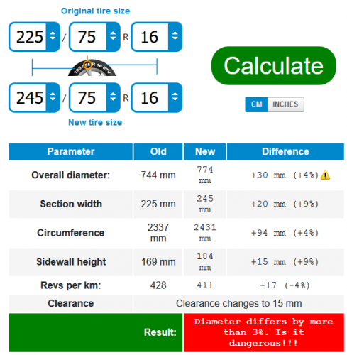

Per avere una idea precisa di cosa aspettarsi e delle diffferenze, guarda questo comparatore di pneumatici:
https://tire-calc.com/

Inserito il 03/02/2021 alle: 12:21:30
In risposta al messaggio di IZ4DJI del 03/02/2021 alle 12:06:38
Il diametro totale varierebbe poco, quindi come prestazioni non cambierebbe in maniera che si possa apprezzare. Se comunque devi cambiare gomme, passerei alla nuova misura con le Crossclimate IC 121 e vedrai che migliora
di parecchio anche la guda. Con pneumatico con IC basso, la gomma spancia di piu e tende a flettere lateralmente e la precisione di guida ne risente specialmente nei sorpassi ddove il mezzo sente di piu il colpo d'aria. Con IC elevato l fianco flette meno e la guida autostradale diventa piu stabile e precisa. Per avere una idea precisa di cosa aspettarsi e delle diffferenze, guarda questo comparatore di pneumatici:
Utile il sito yes , che però indica che " Il diametro differisce di oltre il 3%. È pericoloso!! ".
I vantaggi mi allettano ovviamente, ma come conoscere e valutare la reale perdita in termini di motore/rapporti?

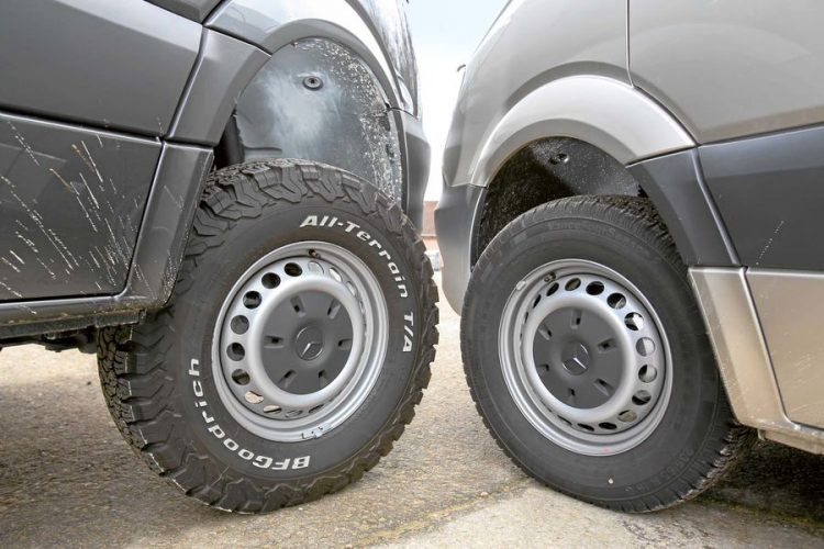

Inserito il 03/02/2021 alle: 14:32:08
In risposta al messaggio di andrea6388 del 03/02/2021 alle 12:21:30
Utile il sito  , che però indica che Il diametro differisce di oltre il 3%. È pericoloso!! . I vantaggi mi allettano ovviamente, ma come conoscere e valutare la reale perdita in termini di motore/rapporti?
Io sono passato da 225/75R16 a 245/75R16 e cè una bella differenza visibile a occhio, ma dell allungamento dei rapporti non me ne acorgo quasi.
Sono passato da quella a destra a quella a sinistra.
il Warning c'è anche da me, ma essendo entrambe misure scritte a libretto, ovviamente sono state studiate e senza alcun pericolo.

Inserito il 03/02/2021 alle: 14:50:14
In risposta al messaggio di IZ4DJI del 03/02/2021 alle 14:32:08
Io sono passato da 225/75R16 a 245/75R16 e cè una bella differenza visibile a occhio, ma dell allungamento dei rapporti non me ne acorgo quasi. Sono passato da quella a destra a quella a sinistra. il Warning c'è anche da me, ma essendo entrambe misure scritte a libretto, ovviamente sono state studiate e senza alcun pericolo.
Ciao,rispetto la tua scelta del passaggio che hai fatto,ma personalmente avrei tenuto la precedente,specie se si decide di tenerle tutto l’anno, dubito che sia migliorato il comfort,e secondo me con quel tipo di battistrada ne risentono sia i consumi,seppur di poco che la rumorosità,se invece si guarda solo l’impatto estetico allora il discorso cambia.yes

Inserito il 03/02/2021 alle: 15:41:19
In risposta al messaggio di Magnum30g del 03/02/2021 alle 14:50:14
Le altre mi sono trovato nel fango e si riempivano subito mentre queste scaricano e hanno ottima trazione.
Il rumore, anche se sembra impossibile è diminuito, e il confort di marcia migliorato in quanto la gomma ha mescola piu morbida.
I consumi forse aumentati, ma visto che si sono allungat i rapporti (differenz di 5km/h ai 100) non è facile fare paragoni con prima, ma quando serve faccio il pieno senza fare tanti conti laugh
Avere un mezzo 4x4 e poi gomme che non fanno cio che debbono fare è un po un controsenso, perchè è la gomma che fa il grip sul fondo e 4x4 ma senza aderenza diventa inutile.
Queste gomme poi hanno spalle rinforzate e protette e reggono bene anche girare su fondo con pietre, mentre le altre si scalfivano ai lati e avevo empre pura di tagliarle perchè non adatte a uso sullo sterrato.
Ma non voglio andare oltre per non uscire dal topic, ho solo voluto rispondeti per cortesia wink

Aumentare di un 6% circa la lunghezza dei rapporti non è così poco, c'è da tener presente che soprattutto la frizione viene sollecitata maggiormente. Io ho cambiato da 215/70 R15 (Agilis CP) a 225/75 R16 (VanContact CP) ma conscio del fatto che i rapporti si sarebbero allungati di un 9% circa e che avrei dovuto cambiare il rapporto al ponte con quelli del Ducato Heavy (cosa che farò io appena avrò tempo) per tornare quasi come in origine e così da sollecitare meno la frizione e non solo. Ovviamente cerchi in acciaio (trovata occasione di 4 cerchi di primo impianto Fiat nuovi a 200€); le 225/75 R16 me le avevano già messe a libretto per sbaglio.
Sulle pressioni c'è sempre un po' di confusione.. Ma per far chiarezza ci sono tabelle chiare in merito, io non seguo mai quello che indicano i libretti o le targhette dei veicoli; la capacità di carico di uno pneumatico aumenta, quasi linearmente, all'aumentare della pressione di gonfiaggio. Gonfio in base a quanto dicono le tabelle, poi secondo il consumo del battistrada rettifico la pressione di gonfiaggio (con le 225/75 R16 ho dovuto abbassare la pressione tanto per dire).
Da quel che ho capito hai le Agilis CP 225/65 R16 112R e il peso è 1690 kg ant e 1750 kg post; se non ricordo male queste gomme hanno l'indice di carico dichiarato a 80 psi (5,516 bar) almeno dovrebbe esserci scritto così sulla spalla.. Dunque, guardando le tabelle che si possono reperire online e tenendo un 10% di margine di sicurezza, dovresti gonfiare quelle anteriori a circa 4,35 bar e le posteriori a 4,6 bar.
Mentre se monterai, esempio le 225/75 R16CP 118R, le anteriori a 3,6 bar e le posteriori a 3,75 bar.
Infine con le 225/75 R16C 121R le pressioni saranno ancora più basse.
ma conscio del fatto che i rapporti si sarebbero allungati di un 9% circa e che avrei dovuto cambiare il rapporto al ponte con quelli del Ducato Heavy (cosa che farò io appena avrò tempo) per tornare quasi come in origine e così da sollecitare meno la frizione e non solo. Ovviamente cerchi in acciaio (trovata occasione di 4 cerchi di primo impianto Fiat nuovi a 200€); le 225/75 R16 me le avevano già messe a libretto per sbaglio. Sulle pressioni c'è sempre un po' di confusione.. Ma per far chiarezza ci sono tabelle chiare in merito, io non seguo mai quello che indicano i libretti o le targhette dei veicoli; la capacità di carico di uno pneumatico aumenta, quasi linearmente, all'aumentare della pressione di gonfiaggio. Gonfio in base a quanto dicono le tabelle, poi secondo il consumo del battistrada rettifico la pressione di gonfiaggio (con le 225/75 R16 ho dovuto abbassare la pressione tanto per dire). Da quel che ho capito hai le Agilis CP 225/65 R16 112R e il peso è 1690 kg ant e 1750 kg post; se non ricordo male queste gomme hanno l'indice di carico dichiarato a 80 psi (5,516 bar) almeno dovrebbe esserci scritto così sulla spalla.. Dunque, guardando le tabelle che si possono reperire online e tenendo un 10% di margine di sicurezza, dovresti gonfiare quelle anteriori a circa 4,35 bar e le posteriori a 4,6 bar. Mentre se monterai, esempio le 225/75 R16CP 118R, le anteriori a 3,6 bar e le posteriori a 3,75 bar.  Infine con le 225/75 R16C 121R le pressioni saranno ancora più basse.
Il discorso dei rapporti è la cosa che non sapevo ed ovviamente mi ha spiazzato un pò.
Non è tantissimo il 6% ma con 136 cv e 6 marce ho paura che me ne pentirei, più della rigidezza del mezzo.
Si, ho le agilis CP ed hanno 80 psi, ed ora le ho a 4,5 anteriore e 5 posteriore. Considera però che quando sono in assetto vacanza le gonfio un pò di più, non per qualche calcolo preciso, ma perchè mi sento più sicuro.
Mi sembra che "spancino" un pò, e per questo non riesco a sgonfiare di più.
Le pressioni con le 118 e le 121 sono davvero un miraggio!.
Grazie mille per i consigli.
