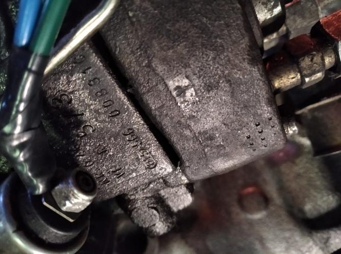

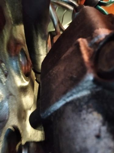

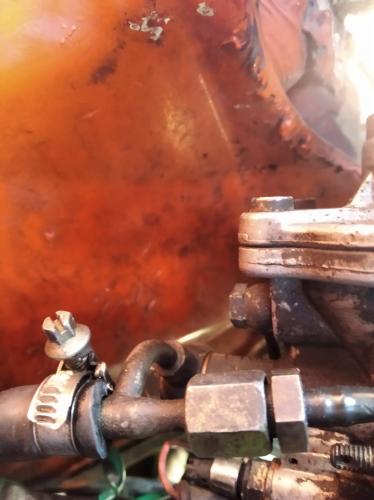

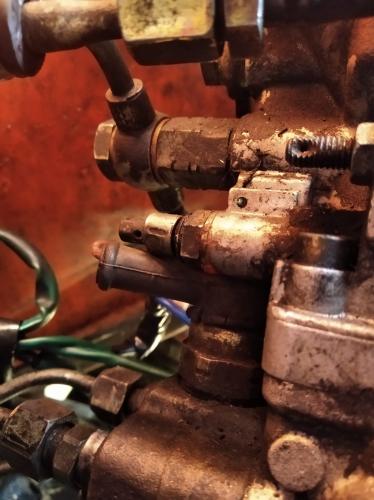

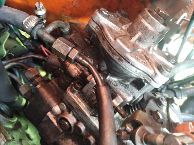

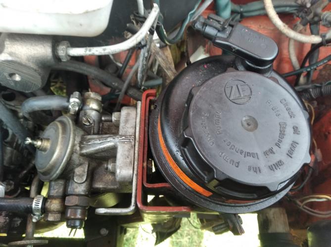

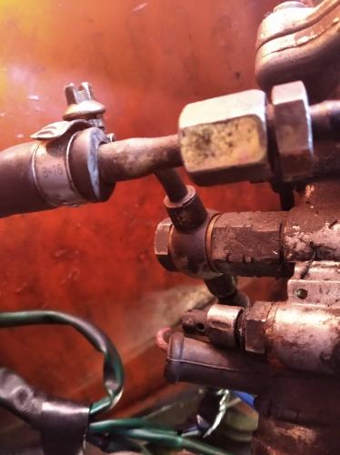

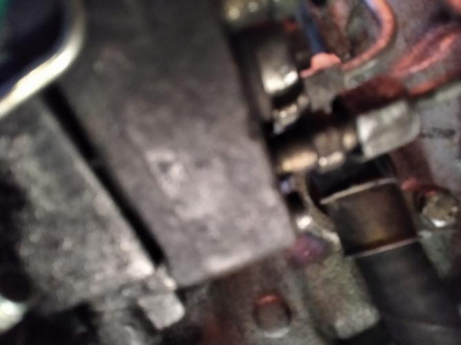

IMG-20220909-WA0010.jpgIMG-20220909-WA0011.jpgIMG-20220909-WA0012.jpgIMG-20220909-WA0013.jpgIMG-20220909-WA0014.jpgIMG-20220909-WA0015.jpgIMG-20220909-WA0016.jpgIMG-20220909-WA0017.jpg

ciao eolo grazie per avermi risposto foto inserite

ciao, nella quinta foto della prima serie che hai allegato, mi sembra di vedere un bulbo i cui contatti sono senza collegamento, non è che c'e qualche filo volante che andava collegato a questo bulbo/sensore?
ciao igloo !grazie per essere qui sul post INTENDI questa spinetta bulbo del pompante?quel pompante non e originale del daily era di un fiorino ma comunque questo difetto lo fa anche con il suo ..IMG-20220908-WA0023(1).jpg

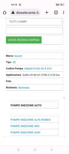

questo dovrebbe essere il tuo codice pompa iniezione ricavato dal codice parziale delle tue foto.
Se dovessi buttare il motore un qualche valore ce l'ha anche solo questa pompa.
