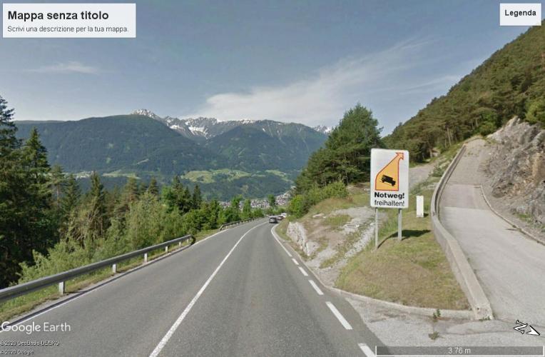

Qualche anno fa ho fatto anche io un paio di volte la strada del Nido d'Aquila e in tempi piu' recenti - piu' volte - il Monginevro.
Ovviamente verso fine percorso e' partito l'allarme temperatura dei sensori dei pneumatici (quelli esterni, a bottone, per capirci), ma non sono arrivato a sentire il tipico odore.
Marce basse nell' ultimo pezzo e poi una mezz'ora di strada mista per tornare alla normalita'.
Naturalmente il mio semintegrale ha il telaio maxi ed era a pieno carico, scooter nel garage compreso.

Ma perchè vi ostinate a fare la discesa , molto pendente, di Garmisch
esiste vicino una strada meno pendente e solo alcuni km più lunga
ovviamente che arriva a Telfs da Seefeld . con pochissimo traffico.
Ovvio che chi vuole imboccare direttamente la autostrada da quella parte
così pendente ,lo mandano.
