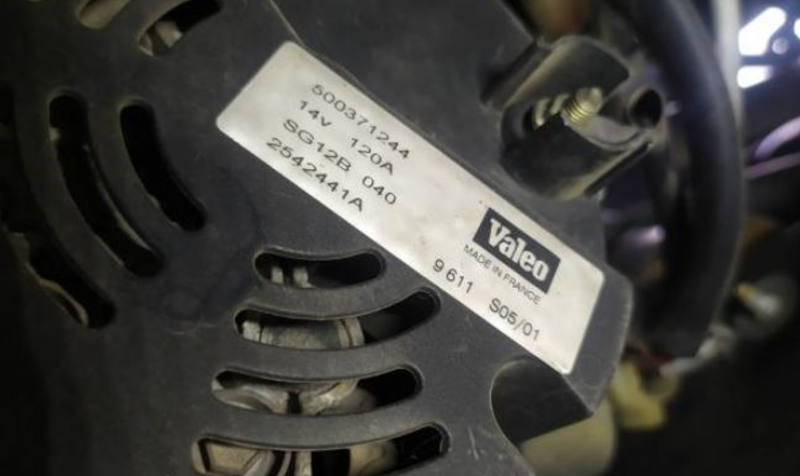

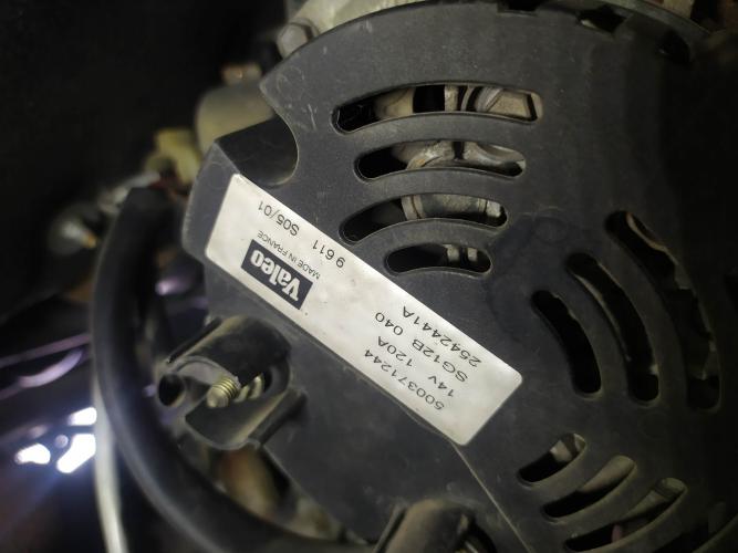

Ducato 230, motore 2800JTD senza aria condizionata.
P.s. Non riesco a girar la foto
31/03/2004 19290
Inserito il 10/02/2022 alle: 22:03:53
ecco la foto girata e ingrandita, ma personalmente son convinto che questo alternatore da 120A su un Ducato 230 non sia quello originale.
