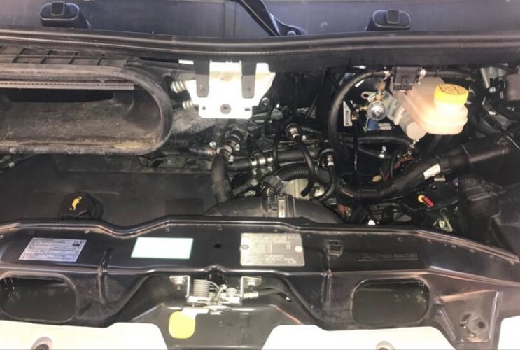

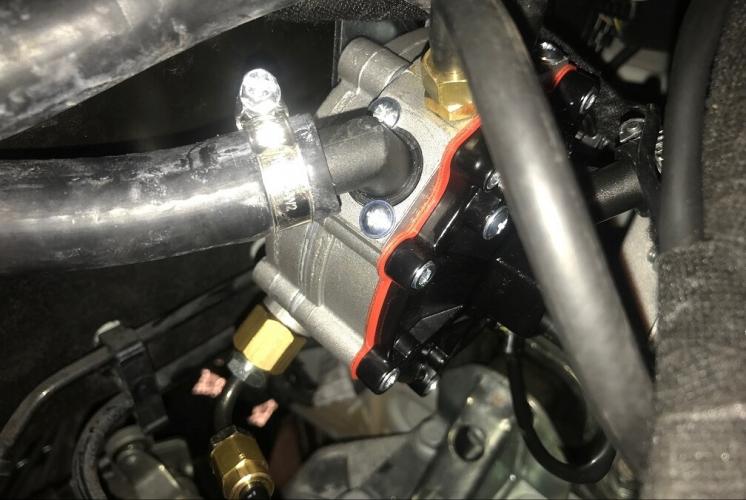

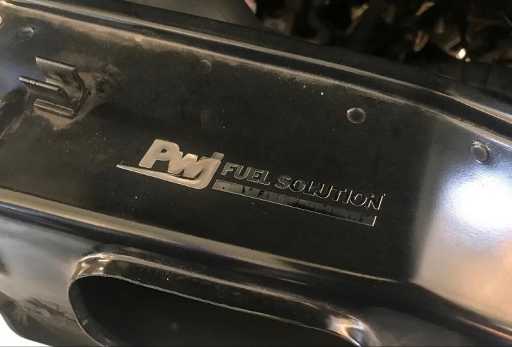

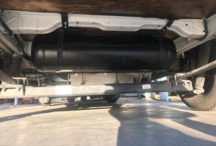

Inserito il 29/04/2018 alle: 15:51:43
I benefici dati da questo impianto sono diversi, senza dimenticare che sotto al ducato c'è spazio per due serbatoi.
Ci tengo però a ricordare che io bado alle mie esigenze, che sono quelle di uno che usa il van come unico mezzo e anche come studio mobile.
Non faccio ferie e non conosco le dinamiche dell'utilizzo vacanziero di un camper.
Non ho inserito dati per via del regolamento contro la pubblicità, su questo forum si possono nominare solo le aziende che pagano.
Per Rascalwink
IMG_20180429_153056.jpgIMG_20180429_153133.jpgIMG_20180429_153154.jpgIMG_20180429_153812.jpg
IMG_20180429_152922.pngAUTOCARAVAN-CAMPER-FIAT-CITY-SUITE-2_3-DIESEL-GPL-.pngIMG_20180429_153029.jpg

ok grazie 1000, veramente bel lavoro, molto interessante, unica considerazione come mai le case non hanno seguito e implementato questo filone che presenta molti vantaggi in termini di particolato e prestazioni, ciaoo

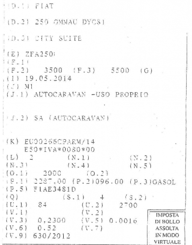

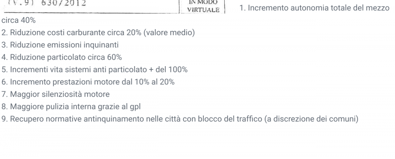

24/01/2008 10508
Inserito il 29/04/2018 alle: 20:56:48
Qui si legge la modifica sul libretto
di una Mercedes

Inserito il 01/05/2018 alle: 14:27:17
In risposta al messaggio di franco49tn del 29/04/2018 alle 20:56:48
Qui si legge la modifica sul libretto di una Mercedes
Si, fatto sempre dallo stesso installatore.
Ho visto anche impianti installati su Sprinter e vari Ducato, dai vecchi aspirati fino agli ultimissimi euro 6 a,b,c, ecc
