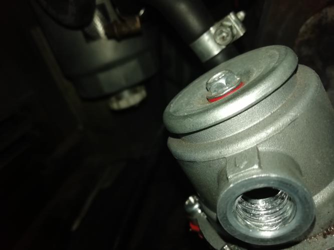

Inserito il 15/10/2019 alle: 19:15:00
Riapro questa discussione per raccontare cosa mi é successo dopo la sostituzione della Pompa AC non molto tempo fa. A proposito di originale/non originale.
Mi si erano spanate le viti della Pompa AC originale fiat di 30 anni e gocciolava gasolio... Allora dopo essere passato da un ricambi sta che mi chiedeva 100 euro per farla arrivare a tenerife, l ho trovata su autodoc dalla Germania a 45 euro più spedizione... La stessa, stessa marca equivalente non originale del ricambista.
Disponibilissimi, velocissimi (9 giorni che qua a tenerife é POCHISSIMO).
Sostituita, tutto bene, niente perdite.
Per circa un mese... Più l altro giorno vedo una goccia di gasolio... La Pompa é perfetta e vedo che perde dal raccordo del tubo di uscita. Si é allentato... Lo stringo e vedo che gira più di prima... Altro po di giorni e torna a perdere... Lo ti stringo e gira ancora di più... Inca... Zzato smonto il raccordo d esce tutta bava metallicaangryfilettatura sul coperchio Pompa completamente DISTRUTTAIMG_20191014_211326.jpg
(dopo metto una foto che si vede meglio).
Per fortuna ho tenuto la vecchia originale di fabbricazione italiana "qualcosa" TORINO... non ricordo.
Le filettature sull originale sono perfette, la puoi stringere (non lo faccio ma sono sicuro) molto di più senza danni... Invece su questa, marca MEAT AND DORIA
https://m.auto-doc.it/meat-dori...
si sono DISTRUTTE stringendo il minimo indispensabile....
Il metallo é una porcheria!!
Secondo voi provo almeno a protestare e chiedere, se non il rimborso, un altra in garanzia? Anche se probabilmente sarà ugualmente scadente...
Ma si può fare un prodotto del genere? É un pezzo semplicissimo, l unica cosa che deve avere é un minimo di robustezza.... Bah...

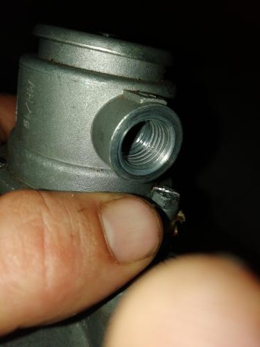

Inserito il 15/10/2019 alle: 23:39:51
Ecco qui si vede meglio il filetto distrutto...
Secondo voi posso recriminare ad autodoc? Non é stata responsabilità mia.. Anche perché l altro filetto é integro.. Eccolo15711755168754159507416181843802.jpge anche entrambi i filetti del pezzo originale... E ho sempre stretto con la medesima forza...
