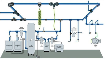

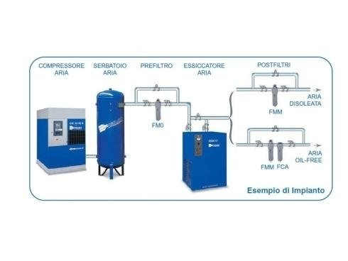

Meglio non andare ai distributori a fare il gonfiaggio ,
mancano di filtri adeguati e non scaricano quasi MAI
la condensa nel serbatoio del compressore .
Si rischia di fare entrare molta acqua nello pneumatico
con rischio di scoppio per evaporazione .
Meglio andare da un "serio" gommista  che ha sicuramente
un filtro / essicatore frigorifero/ altro filtro , serbatoio con
scarico automatico della condensa e che sa come si deve
trattare l'aria compressa. (vendo impianti da 50 anni,
ed in particolare ad industrie -gommisti e impianti funiviari).

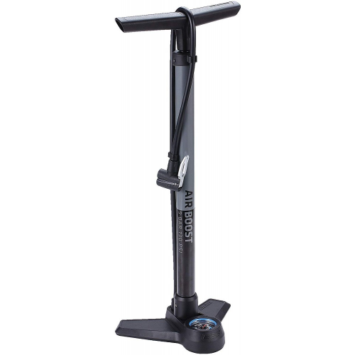

Guarda, è successo anche a me, ma è di facilissima soluzione. Hai 2 possibilità:
1) facilissima: usare una pompa manuale per biciclette tipo questa: image(2014).pngIo ne ho una che mi permette di selezionare i due tipi di valvole, una delle quali è quella come le auto.
Capisco che ti sembrerà strano, ma una volta attaccata alla valvola vedrai che riuscirai senza problemi ad mettere aria fino a quanto ti pare. Poi controlli con un manometro piu' preciso di quello della pompa che la pressione è 5.5 Credimi che non richiede nessuna forza speciale. Da quando l'ho scoperto la uso anche sulla macchina.

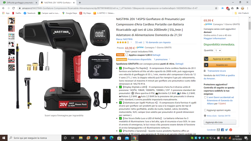

Ciao, ho da poco acquistato questo che va fino a 10 bar. E' una cannonata, lo uso per tutti i veicoli, dalle bici al camper.

Ciao, condivido l'uso della pompa d'officina manuale, la uso da molti anni, sono riuscito a gonfiare, da zero, la gomma gemellare del mezzo, si era allentata la prolunga della valvola, funziona benissimo, arriva a 8 bar, certo ci vuole un pò d'impegno a gomma sgonfia per il controllo e leggero ripristino non ci sono problemi, la mia pompa, nata per le bici da corsa, è di buona fattura ed anche il manometro è affidabile, si trovano le cinesi per pochi euro che alla fine dei giochi e per uso sporadico vanno ugualmente bene, occhio però al manometro. Un saluto Enzo

Interessante il suggerimento della pompa da bici... ma quante pompate?

Interessante anche questo yes

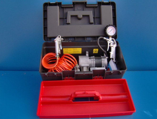

Confermo, io mi porto QUESTO che è veramente ottimo e gonfia bene come il compressore di casa.
giusto che lo ho alloggiato in una cassettina molto piu picola (valigetta portattrezzi della Lidl) perchè quella in dotazione era esagerata.
Ho preso la versione 220 per mia comodità di utilizzo visto che ho l inverter, ma esiste anche la identica versione a 12v ma ha piu problemi di collegamento nell utilizzo pratico.
Sono 4kg a bordo ma ben spesi
Per gonfiare con un compressore di casa o d un distributore, ne serve uno che abbia una pressione che attacca a 7 bar e stacca a 10 bar piu o meno, ma tanti che si trovano, attaccano a 5 e staccano a 8 bar e quindi mano mano che si gonfia la pressione cala nella bombola e quando arriva a 5,5 bar non entra piu aria nella ruota ma il compressore non è ancora ripartito.

Infatti io ho uno di quelli , ma per farlo ripartire lo scollego dalla gomma e scarico aria finchè parte. Poi attendo che si fermi e ripeto l'operazione, è macchinoso ma ci riesco bene. Naturalmente qualche giorno prima di partire.

Anch'io a casa avevo un FIAC economico da 25 litri e faceva cos', e per le ruote posteriori facevo propriio come fai tu.
Poi mi sono deciso a prendere un 50 litri, sempre molto economico, ma che ho controllato che stacca a quasi 10 bar e riattacca a circa 6,5 bar e quindi è molto piu comodo.
