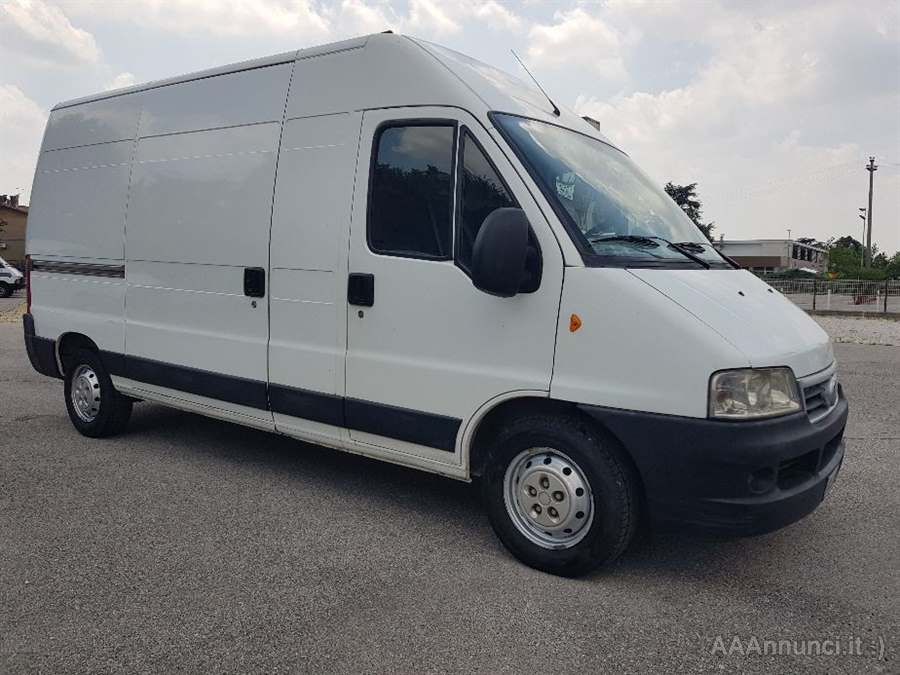

Il pratica, per motivi di forza maggiore devo trasferire tutto l'allestimento interno del mio peugeot boxer del 1998 passo lungo tetto alto (quindi idem Fiat ducato, Citroen jumper) su un altro furgonato, sempre Fiat ducato, peugeot boxer o citroen jumper, ma della serie successiva.
L'allestimento è Adria-possl, vorrei fare un plug&play con meno modifiche possibile, in quanto è ancora in ottime condizioni.
Questo è quanto ho appreso dalla rete, prenderò esempio dal Fiat Ducato:
2 serie anni 1994-2002 X230
3 serie anni 2001-2006 X244
A quanto ho capito le misure del vano di carico dovrebbero essere identiche, la lunghezza (330 cm) sicuramente.
Il mio dubbio è sulla larghezza e sull'altezza, stiamo parlando della versione passo lungo tetto alto.
Di seguito le foto di riferimento dei mezzi, qualcuno mi sa dire con certezza se effettivamente il vano carico ha le stesse misure?
Grazie mille

è esattamente lo stesso mezzo, per cui non cambiano le misure interneyes
mai sentito parlare di restyling? (aggiornamento di metà vita che permette ad un mezzo vetusto di andare avanti ancora un pò nelle vendite fino ad arrivare al fine ciclo di vita del prodotto).
generalmente si cambiano i motori e i frontali, tralasciando il più possibile il lamierato perchè costoso da modificare (devono modificare gli stampi)
nel tuo caso accade questo, ed inoltre è stata modificata anche la plancia, ma le misure interne sono esattamente le stesse come altezza e larghezza
vai tranquillo
