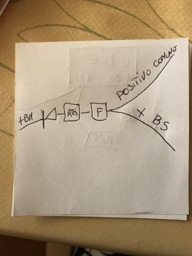

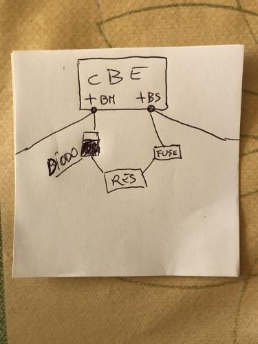

Il parallelatore CBE comincia a caricare la BM solo quando la BS raggiunge una certa tensione (13,6V se non erro).
Il diodo+ resistenza trasferisce sempre un pò di tensione ( 0,7V ) dalla BS alla BM è necessario però che ci sia qualcosa che tiene carica la BS tipo pannello solare o caricabatterie 230V quando connessi alla rete o altra fonte.
Si potrebbe anche semplicemente fare una cosa del genere:
Oppure se vuoi togliere completamente il CBE puoi fare così:

Il parallelatore è già collegato ai fili giusti, cioè BM e BS, il diodo+resistenza(+fusibile) lo colleghi proprio lì, ai fili che vanno alle batterie, ignorando quello di massa.
Puoi fidarti che il parallelatore sia stao collegato giusto, ma se vuoi essere sicuro di individuare con precisione qual'è il filo della BM e quale quello della BS c'è un sistema semplicissimo.
Misura esattamente, con un tester digitale, la tensione della BS e della BM, poi ricerca quelle due tensioni esatte sui fili del CBE.
Io un CBE con i fili di BS e BM capovolti una volta l'ho anche trovato... hai visto mai.
Marco.
