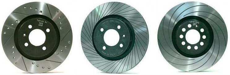

anch'io sono della generazioni "dischi Tarox" (montati direttamente nella loro sede con piacevole conoscenza del sig. Taroni)
...sono più rumorosi?
...ovviamente si, ta 2 superfici lisce che che si sfregano c'è solo il rumore da attrito, se una delle superfici è anche rigata ovviamente produrrà un rumore diverso, poi dipende da cosa monti
come potrai immaginare, il 1° è il più performante e rumoroso, 2° medio, 3° più confortevole
Mark74

ciao ,allora la tarox mi ha consigliato per il mio ducato x250 quelli solo baffati ,in quanto piu resistenti visto il peso.i forati e baffati rischiano di criccare nei fori.
Quindi confermi piu rumorosi ma se ho capito male una cosa noemale giusto?
sono indeciso tra il secondo e il terzo.
