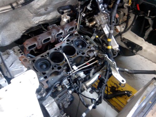

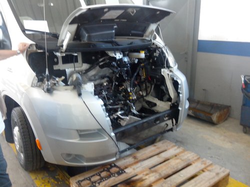

P.S tanto per darvi un'idea ..posto lavoro al camper precedente dopo che un rifornimento farlocco aveva danneggiato gli iniettori e se uno non ci sapeva fare wink...con quel camper , dopo la riparazione ci ho fatto altri 60.000 km e tenuto altri 5 anni prima di questo senza nessun problema
P.S. non dite che per cambiare gli iniettori non si deve aprire un motore wink chi è del mestiere saprà che i bulloni che tengono gli iniettori partono dall'alto e vanno fino sul basamento e con il tempo si "saldano" tutt'uno e quando li smonti, hai voglia di Svitol, scaldare, etc...spesso, come è capitato anche a me, davanti ai miei occhi, 2 su 4 fecero krac e questo fu il lavoro da fare . A quel punto, sul basamento mise boccole in acciaio dove si avvitavano i bulloni e così mi disse che in futuro gli iniettori si sarebbero potuti svitare senza più incappare in questo problema, oltretutto anche oneroso e che Fiat lo sapeva bene ma....ma per far  lavorare le officine Fiat professional angry
