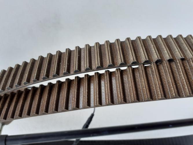

Il vero problema è la competenza e il metodo di lavoro, da parte del meccanico che deve fare il lavoro, se questo meccanico crede sia meglio sostituire la pompa, meglio lasciargliela sostituire.
In realtà sul 2300 a 50mila km la pompa non è necessario sostituirla, e un meccanico con esperienza  su quel motore, sa come intervenire pe evitare problemi, e casomai decide dopo aver smontato e vista la situazione, cosa deve sostituire.
Personalmente non la farei sostituire, cercherei un meccanico che sa di non dover sostituire la pompa, oppure al Tuo posto, attenderei il Tuo meccanico di fiducia, sulla cinghia non mi preoccuperei assolutamente, quelle difettose si rompono molto prima dei 5 anni, se ha superato questa soglia, non si romperà di certo per i prossimi mesi, ma nemmeno anni.
Ti metto le foto delle mie 2 cinghie, quella sotto è stata sostituita un anno fa, dopo 9 anni e 75milakm.
L' altra sopra, sostituita 10 anni fa era come l' altra, ma ha passato 10 anni appesa in garage, quindi si vede un po appassita.laugh.20230118_143847(1).jpg

E' un bel dilemma, personalmente conoscendo l' uso del mio mezzo, e con l' esperienza che mi sono fatto, aspetterei dopo l' estate, ma non so se il tuo mezzo ha avuto fermi prolungati, cioè usi anomali o gravosi, o se ci siano segni di sostanze impreviste, finite sulla cinghia.
Ricordo di aver fatto una verifica della mia cinghia, l' anno prima della sostituzione, spostando il carter, proprio per dubbi simili ai tuoi.
Bisogna sempre considerare, che qualche rischio lo si corre sempre, nei primi mesi della sostituzione, è rarissimo e direi quasi impossibile su quella cinghia, un rischio difettosità, errori di montaggio, ...tanto per dire, io ho più preoccupazioni per una cinghia nuova, nei primi mesi di utilizzo, che per una cinghia che ha superato i 5-6-7 anni...ovviamente parlo solo di questa cinghia del 2300, poi su altri motori il discorso è differente, fosse il vecchio 2800, senza dubbio l' avrei già sostituita.
Ovvio anche che, sulla cinghia nuova abbiamo una garanzia, se si rompe la vecchia, son catz...nostri laugh.
