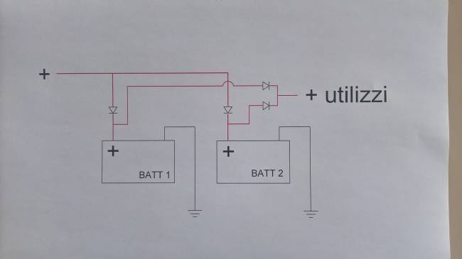

Magari fare così?
Peò dovevi aprire il 3D su "accessori".
