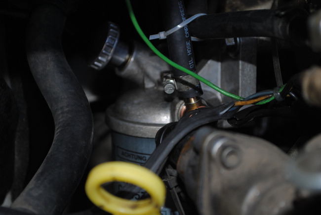

io avevo modificato cosi

Ciao morodirho ​​​​​​, ne approfitto per farti una domanda a proposito di filtro gasolio...  ​​​​​​Come sai sul nostro ducato c'è un portafiltro bosch di alluminio e teoricamente preriscaldato...
Tuttavia ho scoperto che qualche meccanico in precedenza ha staccato fisicamente il sensore di acqua nel filtro.. (infatti la spia non si accende al test..) Questo qua   ​​​​​​... Preoccupato, ho chiesto a un meccanico il quale mi ha detto che non serve a niente, che dava problemi di falsi positivi e che se cambio il filtro alle regolari scadenze, insomma non mi serve​​​​​​...  Ma... Visto il bassissimo costo mi chiedo se non sia meglio rimetterlo ..  Grazie
serve a poco, perchè quando si accende la spia  l'acqua è gia' passata.Cambia invece il filtro ogni 10 000 km, massimo
