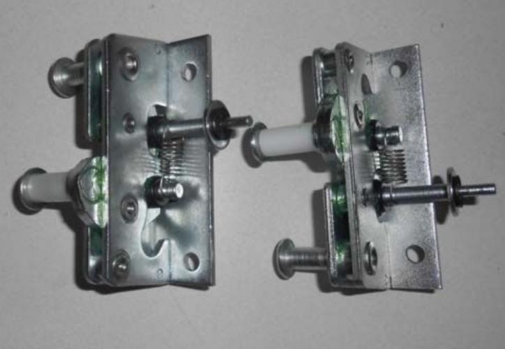

Chiedo gentilmente se a qualche possessore di motorhome Laika 709, 710, 712 oppure motorhome Laika Kreos è capitato che si rompa la molla della serratura della porta guidatore (ci sono due serrature una in alto e una in basso). A me si è già rotta una volta ed ora si è rotta nuovamente. È complicato smontare sempre tutto il rivestimento della porta per arrivare alla piccola molla di ritorno di un pistoncino. Vorrei sapere come l’avete risolto questo problema…
