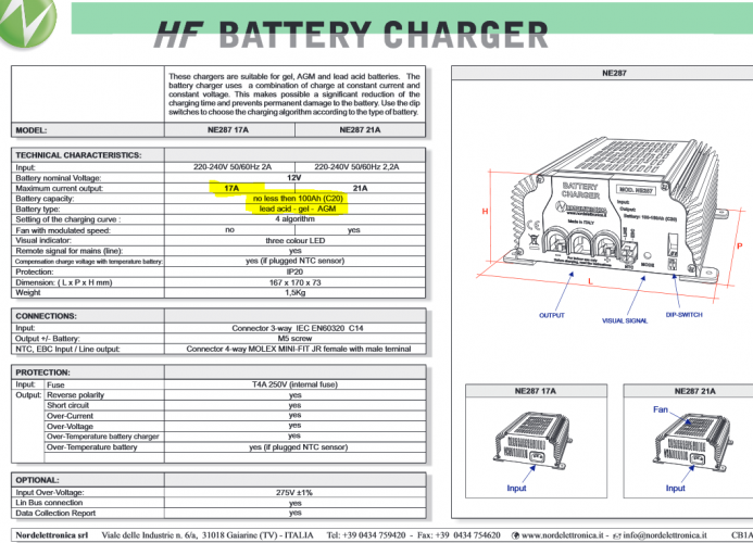

Come forse saprai la Font Vendome monta di serie un caricabatterie (NE287) da 17a non è idoneo per le batterie al litio come da questa immagine..
Questo non comporta un gran problema perchè si potrebbe installare un "caricabatterie dedicato" con funzione di "booster" fra la BM e la BS-Litio.
Si chiama
BatteryToBattery Changer
da 30a ma c'è pure il modello da 60a ed ha delle funzioni interessanti..è dedicato per molti tipi di batterie oltre che per quelle al litio...
Si attiva solo quando il valore della BM supera i 13v e si spegne automaticamente sotto quel valore..
Quindi si accende quando il motore è acceso oppure quando, collegando alla rete 220v il caricabatterie originale del mezzo, questo inizia a ricaricare la batteria del MOTORE...si la BM cioè bisogna solo spostare il punto di connessione del cavo di ricarica in uscita dal NE287 sul cavo da 16mmq che arriva dalla BM.
Quindi, fatto salvo avere un alternatore da 150v, montando una batteria al Litio 100ah + BatoBaChrg non dovresti modificare quasi nulla di ciò che è montato di serie...
Un caro saluto Gigi
