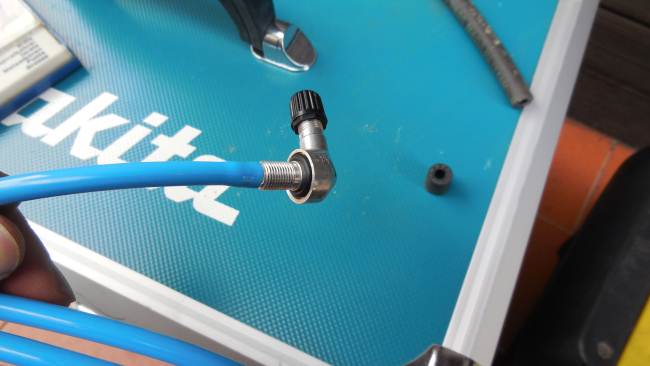

Giusto. In realtà mi sono procurato i rubinetti e anche una valvola, ma con filettatura non compatibile con i raccordi in commercio per tubi aria. E' stata l'unica valvola con attacco filettato che ho trovato  dopo aver girato una dozzina di rivenditori (ricambi auto-moto, termoidraulica, compnenti aria, gommisti).
Si tratta di una valvola in alluminio montata su certi tipi di moto (si avvita sul cerchio). Il problema è che i raccordi per aria compressa che ho trovato in commercio hanno tutti filettatura 1/8 pollice-gas. La valvola invece ha filettatura di attacco identica a quella del tappino.

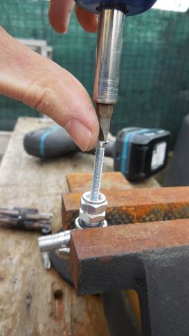

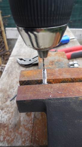

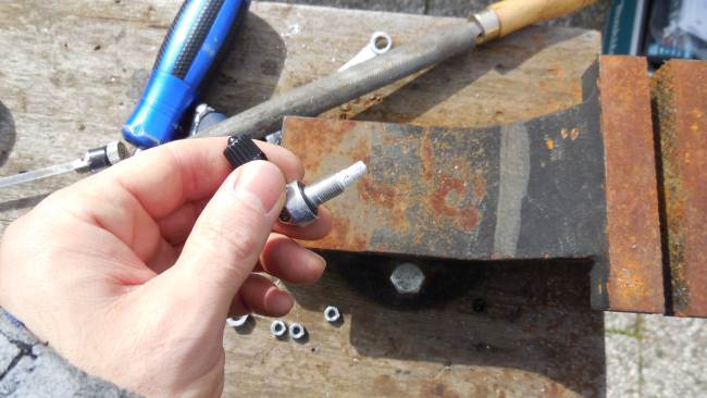

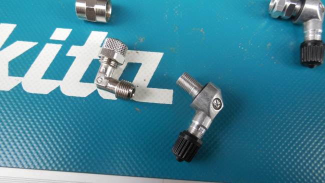

Il lavoro che ho dovuto fare per adattare la valvola all'impianto è stato demenziale:
Valvola con accanto il raccordo da 1/8'' gas (la filettatura della valvola è più stretta di un paio di mm)
Allargo il foro di uscita della valvola e ci faccio la filettatura interna con un bulloncino in ferro  (valvola=alluminio, bulloncino=ferro... vince il bulloncino!)
prendo il bullone che ho usato per fare il filetto e lo buco internamente
la valvola con il bulloncino (forato) guarnito di teflon e avvitato. In pratica ho prolungato l'attacco della valvola con un portagomma rudimentale.
la valvola modificata allacciata al tubo aria. Manca solo la fascetta stringitubo.
