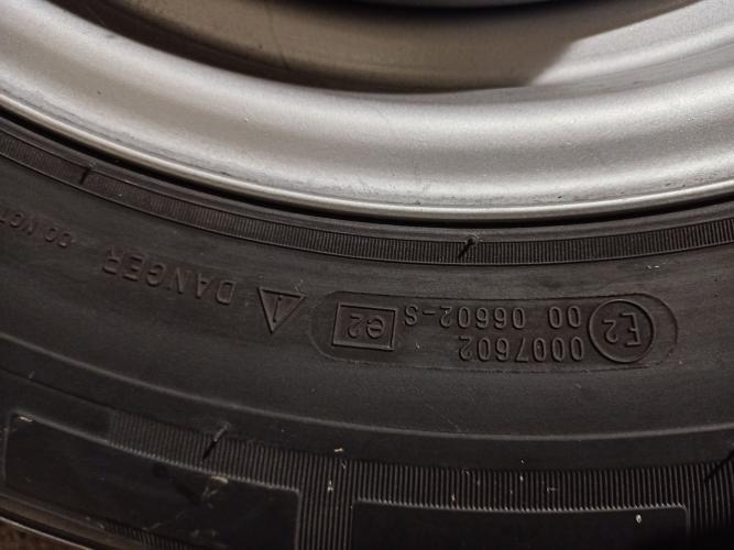

I codici che potrebbero riportare ad un DOT sono i seguenti:
YGA 11E 06-9493-01
e2 0007602
e2 00 06602-S
Potrebbero essere un 2006 o 2007  (e quindi da sostituire)?

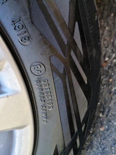

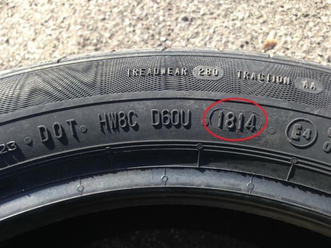

in questa foto ti ho segnato come viene stampata la data degli pneumatici dove-trovare-dot-pneumatici.jpg
e indica, in questo caso, la 18esima settimana del 2014

Per il DOT vedi esempio in foto
49 18

Il punto e' proprio questo i miei pneumatici non riportano le classiche 4 cifre di cui la prima coppia indica la settimana e la seconda l'anno. Pero' a giudicare dall'immagine che alleghi, e4, mi viene da pensare che le mie siano parecchio piu' vecchie perche' riportano e2. E magari nel frattempo sono cambiate anche le regole per l'indicazione del DOT.
E' possibile ?

La ...e4...e2...è. Europa4( nazione di omologazione )
sono sen altro sull altro lato ,all interno, se non c'è nulla da ""nascondere """normalmente viene montato lato valvola ( esterno ) Tutte e quattro all interno uhmmmm.

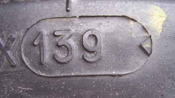

Osservando il fianco del  pneumatico si deve individuare la sigla  DOT (Department Of Transportation) seguita da una serie di lettere e numeri. Le ultime quattro cifre indicano la settimana e l'anno di produzione (“data  pneumatici”).
I numeri composti da 3 cifre indicano che il pneumatico è stato realizzato prima del 2000. Le prime due cifre indicano la settimana e l’ultima cifra l’anno di fabbricazione.
In questo caso tredicesima settimana del 1999
dopo il 2000, settimana e anno di produzione

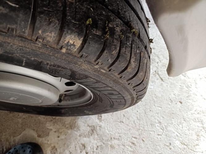

Purtroppo devo cambiare gli pneumatici. Mi spiace perche' sembrano nuovi hanno ancora i gommini sul battistrada...

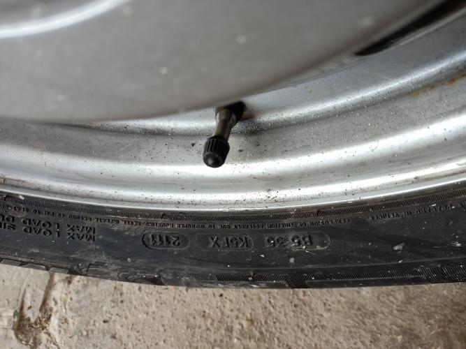

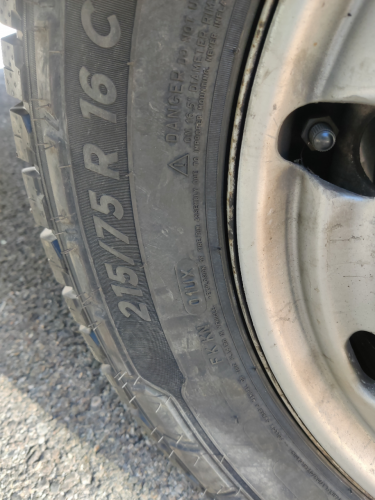

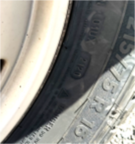

Anch'io ho degli pneumatici denza il DOT... ho FK KN e 01UX.
Non c'è altro, nessun DOT. Pero' sono dei Michelin CrossClimate con indice di carico C, quindi impossible siano stati fabbricati prima del 2000 perché non esistevano.

Anch'io ho degli pneumatici denza il DOT... ho FK KN e 01UX. Non c'è altro, nessun DOT. Pero' sono dei Michelin CrossClimate con indice di carico C, quindi impossible siano stati fabbricati prima del 2000 perché non esistevano.
Guarda bene, io leggo 2120:
