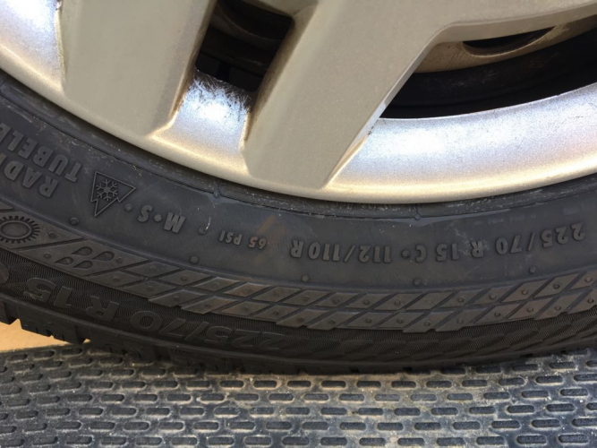

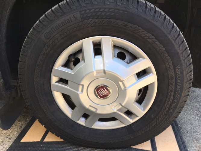

per le gomme io ho montato queste:
sono 4 stagioni M+S con Snowflake .. per ora mi trovo bene  … un po' pastose d'estate e benissimo su bagnato …
sulla neve non ho avuto ancora significative esperienze (un anno e mezzo) …
Solo un inciso: il suffisso CP è obbligatorio se scritto a Libretto! Oppure si hanno le misure alternative solo in C: esempio
215/70R15 109Q CP
215/70R15 109Q C
225/70R15 112/110C

non so che tipo di camper tu abbia, ma mi auguro che non richieda pressioni di gonfiaggio delle ruote superiori a 4,5Bar altrimenti gli pneumatici che hai montato non sono idonei
Come potrai notare anche dalla foto che hai postato, è riportato 65PSI che si traduce appunto in 4,5Bar
molti VR (il mio compreso) richiedono un gonfiaggio a 5,5Bar (80PSI)
La pressione di gonfiaggio è importantissima
1bar in meno può rappresentare un grande problema
