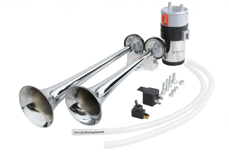

Se vuoi mettici delle trombe accoppiate che qualsiasi sfaciacarrozze te le regala.

Infatti io ho lasciatoil clacson solo per la revisione, e si aziona spingendo sul volante,
poi ho messo un paio di trombe come si deve azionate con un pulsante a piede sul pavimento.....e con quelle spettino chi sta davanti wink
