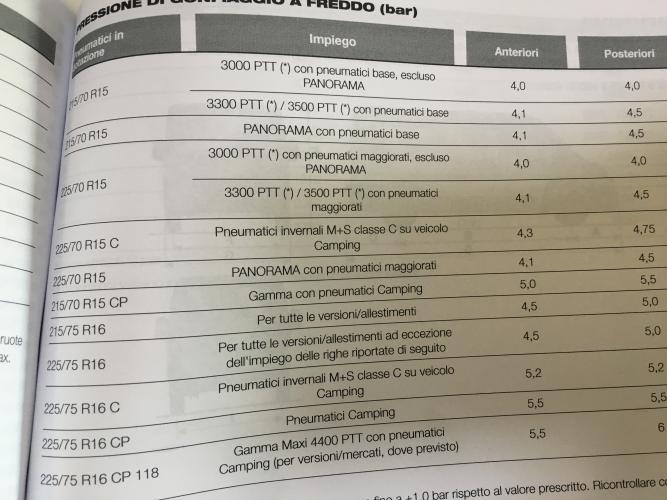

Inserito il 05/04/2018 alle: 09:04:33
metto questa foto, manuale uso e manutenzione Fiat Ducato X290

Io questa storia delle pressioni la interpreto così, ripeto mia interpretazione.  Parto dal presupposto,  è l'aria che è al suo interno a sostenere il pneumatico, tanto è minore la misura tanto sarà più alta la pressione
per far si che la sua impronta a terra sia equamente ripartita tra interno ed esterno.  Questo in linea generale, poi per la stessa misura ogni costruttore propone varianti sull'indice  di carico e sulla stessa struttura,  per cui possono variare di molto le indicazioni sulla pressione di gonfiando, sempre in ragione e a parità di peso applicato.  Esempio pratico più comune, un Ducato con due tipiche gommature, di un Light o Heavy, la prima da 15' la seconda da 16',a parità di peso sull'asse si possono avere valori di pressione molto differenti, per la 15' - 5 atm. mentre per la 16' poco più di 4atm.,quando probabilmente il costruttore della meccanica nella targhetta indica 5,5 in ambedue i casi..  Concludendo :la prima verifica sarà il peso mentre la pressione sarà  una equazione tra quanto previsto al valore in kg dell'indice carico rapportata  al peso reale.  Risultato di una corretta pressione :il consumo del battistrada anche dopo molti km risultera' omogeneo tra spalla e interno, mentre con una pressione bassa si consumera' di più la spalla, al contrario a pressione alta + al centro, come ovvio in rapporto alle pressioni saranno diversi i relativi comportamenti dinamici del veicolo.  Roberto  ​​​​
<< tanto è minore la misura tanto sarà più alta la pressione >>
Anche io pensavo che per logica fosse così, ma non so se hai notato dal libretto di Davide, che è il contrario.
Poi diciamo che certe pressioni sono consigliate solo per gomme CP, se gomme normali o C si consigliano pressioni inferiori....perciò....indecision
