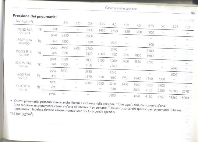

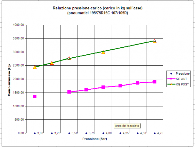

Fra l'altro nel  manuale del Ducato non si fa nessuna menzione del carico gravante sugli assi, come se non facesse differenza...
All'opposto, nel manuale dell'IVECO Daily, c'è una tabella che in funzione della gomma e del carico ti dà la pressione da usare (e viceversa ti dice quanto potrai caricare gonfiando a una determinata pressione):
Se fai il grafico Bar vs carico sull'asse, emerge che la relazione, almeno come la esprime IVECO è LINEARE:
Tanti Bar = Tanti kg di carico supportati.
Avendo meccanica IVECO, continuo col mio metodo di pesare e desumere quanto devo gonfiare dai kg dell'asse. E' quello che consigliano sul manuale della meccanica.
Però l'aria è la stessa anche in un Ducato o un Mercedes...
