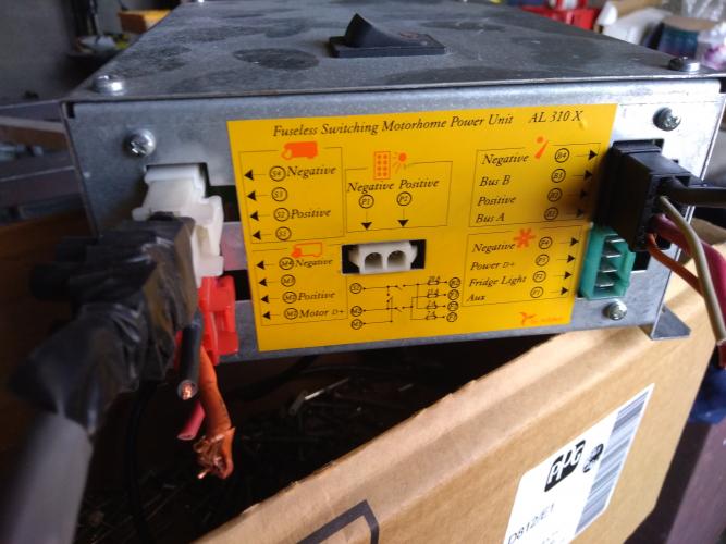

Ciao buongiorno, che tipo di centralina/distributore hai?
Dovrebbe essere tipo questa...
o il modello sucessivo con la ventolina di raffreddamento interna...
comunque...dovresti provare a fargli il reset...
devi scollegare tutti i connettori (delicatamente)...una volta scollegati i connettori dopo qualche minuto...devi collegare prima il connettore rosso, poi  quello superiore bianco...dopo circa 2 o 3 minuti colleghi gli altri... ( prima di staccare i connettori devi spegnere il display che riaccendi dopo aver fatto il reset)... Dopo il reset se ti crea ancora dei problemi ( non penso) devi controllare le masse!
un saluto. Danilo.

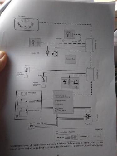

...tra le tante "scartoffie" dedicate ai camper... ho ritrovato il sistema/impianto che dovrebbe essere come il tuo...
...tutto questo per farti vedere tramite il cartaceo, che la centralina/display non fa altro che visualizzare i dati che gli vengono mandati dal caricabatteria/alimentatore...che vengono  poi "filtrati" dai powerhub prima di arrivare alla centralina/display, che in questo caso fa solo da visore...
(premetto che questo sistema d'impianto per me é fenomenale, nonostante i suoi circa vent'anni di età).
Danilo.
