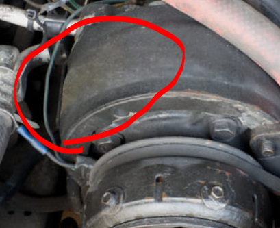

Quando mi riferisco ad un controllo nella zona del compressore intendo una roba simile:
Quel leggero strato di polvere trattenuto da olio depositatosi nel tempo.
