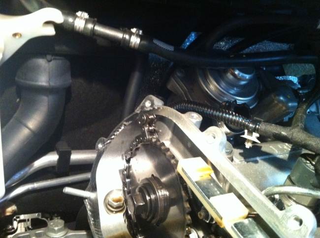

Mi rendo conto che parliamo di aria fritta, comunque per chi ha voglia di leggere.(preso da quattroruote e per altro mezzo ma il principio e quello).
Anche il 1.8 ha la distribuzione a catena, curata per ottenere una apprezzabilissima silenziosità, al punto da poterla confondere con una distribuzione a cinghia.
I vantaggi e gli svantaggi vanno sempre inquadrati da almeno due punti di vista: quello dell'utente e quello del costruttore.
Per quanto riguarda quello dell'utente, il fruitore di una vettura equipaggiata con un motore con distribuzione a catena non sarà, di norma, obbligato a sostiturla con le usuali cadenze che si ritrovano nell'ambito di quella a cinghia. Anche qui, come sempre, del resto, occorre fare una doverosa specifica, ovvero che la distribuzione a catena è sicuramente più affidabile rispetto ad una a cinghia ma solo se la prima è correttamente realizzata e mantenuta. Sono da annoverarsi, infatti, casi in cui la catena tende a "stirarsi" (per un evidente problema di produzione o di lubrificazione) compromettendo il buon funzionamento di tutto il propulsore, fino anche ad impedirne il moto. Inoltre, è sensibile alla qualità del lubrificante, cosa rispetto alla quale la cinghia è del tutto immune, almeno direttamente.
E' difficile, tuttavia, che si possano instaurare dei danni meccanici; la catena può diventare rumorosa, anche molto, può far funzionare male o non funzionare del tutto il motore ma è assai, assai difficile che si rompa senza preavviso; la cinghia, invece, cede quasi sempre di "botto" e, salvo rari casi di progettazione particolarmene oculata del motore, detto cedimento reca danni ingentissimi. Questa è, a mio avviso, la differenza sostanziale che si rivolge, a tutto tondo, verso l'utilizzatore.
Per il costruttore, realizzare una distribuzione a cinghia è mediamente più economico - a parità di ogni altra condizione - rispetto all'alternativa in menzione. Confermo la potenziale maggiore precisione del comando a catena rispetto a quella a cinghia.
Vero è, come asserisce giustamente faberjazz, che al momento in cui si debba procedere con la sostituzione della catena il costo da sostenersi è assai maggiore (in media, circa tre volte tanto, ripristinando anche il pattino tendicatena e gli altri dispositivi direttamente correlati) ma è altrettanto vero che la durata, di solito, supera quella di molti altri comparti di una normale vettura tant'è che, più che di sovente, si può arrivare alla rottamazione con la catena originale; situazione in cui ci dovremmo essere accinti alla sostituzione della cinghia almeno 2-3 volte. Quindi, i costi di ripristino più o meno si equivalgono ma rimane il surplus per la configurazione a catena di non abbandonare di "schianto" l'albero (o gli alberi) a camme con le ovvie, devastanti conseguenze.
Inoltre, il caso in cui si debba smontare gran parte del motore per provvedere alla sostituzione della catena è circoscritto ad alcuni fra quei motori in cui la dentatura di rinvio sull'albero a camme si trova situata in buona corrispondenza della mezzeria del medesimo; i restanti casi, che sono la stragrande maggioranza, vedono il dispositivo accessibile in maniera non troppo discoste da quanto avviene nel caso dell'adozione della cinghia.

E' evidente che problemi ve ne possono essere sia con la catena che con la cinghia, è anche una questione di cosidetto cu...o
Ma è un fatto incontestabile che i motori con catena vengono progettati per essere più affidabili, piaccia o no.

Uno dei motori più affidabili di sempre - il 2.5 d del ducato - aveva distribuzione comandata da cinghia: sfido chiunque a dubitare della 'robustezza' di tale motore.
Un altro motore, automobilistico e BMW, era noto per aver problemi alla catena di distribuzione, con frequenti rotture della catena stessa (o tendicatena o chicchessia).
Cinghia o catena è solo uno dei tanti parametri di un insieme motore-trasmissione, che è ciò che ci porta a spasso.
Se guardiamo i problemi diffusi e frequenti dei ns. mezzi, quanti hanno a che fare con la distribuzione?!? Non mi par di trovarne.
Pensiamo invece a problemi a frizioni, cambi, pistoni che si trovano con frequenza e non guardano in faccia a cinghie o catene varie, a Iveco, Fiat o Ford.
Se poi usciamo dal vano motore e pensiamo a sospensioni anteriori, semiassi, mozzi e ganasce posteriori, telai deboli..... beh, la povera cinghia o catena che sia è una quisquiglia di cui parlare al bar sport.
Ok, c'è la condizione psicologica che ci fa apparire la cinghia come una cosa debole e precaria di fronte ad una solida catena, che ha più criticità progettuali. Quindi , per due realizzazioni (progetto+manifattura) allo stato dell'arte, cinghia o catena sono solo scuole di pensiero la cui differenza è minimizzata dalle altre migliaia di componenti che costituiscono il ns. VR.
