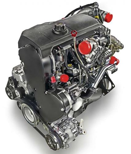

Inserito il 16/10/2017 alle: 17:57:46
Attendiamo il tipo di motore ma dalle foto che vedo in internet il 2.3 mj ha due cinghie servizi e quella per il compressore è dedicata sdraiati sotto il mezzo e vedi se la puleggia motore tiene due cinghie di cui quella esterna viene in avanti verso il compressore.
Se cosi tagliala pure e sei a posto poi a casa vedrai il da farsi.

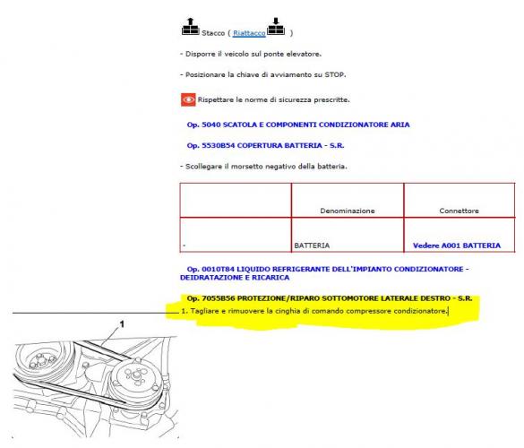

Ciao Jana, dai disegni pubblicati da Fiat, il 130 cv ha una cinghia (di tipo poly-V) specifica per il compressore clima, che non aziona niente altro:
Si tratta della cinghia/puleggia più esterna verso la ruota ant. dx e dovrebbe essere riparata dal carter in plastica sotto il motore. Appunto per la presenza di questo carter non è facile vedere il tutto. Puoi comunque isolare il compressore tagliando la stessa cinghia (tanto sarà sicuramente da cambiare lo stesso).
Ti auguro di risolvere in fretta. Buon rientro

Inserito il 16/10/2017 alle: 19:00:30
In risposta al messaggio di francochico del 16/10/2017 alle 17:57:46
Attendiamo il tipo di motore ma dalle foto che vedo in internet il 2.3 mj ha due cinghie servizi e quella per il compressore è dedicata sdraiati sotto il mezzo e vedi se la puleggia motore tiene due cinghie di cui quella esterna viene in avanti verso il compressore. Se cosi tagliala pure e sei a posto poi a casa vedrai il da farsi. Ciao
Si, e' 2,3 MJ. Allora anche se si rompe, non succede niente... Nel senso che vediamo cosa riusciremo fare in parcheggio pubblico o aspettiamo trovare un'officina lungo la strada che la toglie o taglia. Comunque abbiamo fatto all'nizio varie ipotesi, questa e' forse meno peggio. E' anche vero che il nostro camper ha superato 190 mila km e qualche disturbo non può non presentarlo. Comunque mille grazie per la consulenza, spero di finire la vacanza senza dover chiedere altro...

Inserito il 16/10/2017 alle: 19:14:41
In risposta al messaggio di vadopiano del 16/10/2017 alle 18:58:25
Ciao Jana, dai disegni pubblicati da Fiat, il 130 cv ha una cinghia (di tipo poly-V) specifica per il compressore clima, che non aziona niente altro:   Si tratta della cinghia/puleggia più esterna verso la ruota ant. dx
e dovrebbe essere riparata dal carter in plastica sotto il motore. Appunto per la presenza di questo carter non è facile vedere il tutto. Puoi comunque isolare il compressore tagliando la stessa cinghia (tanto sarà sicuramente da cambiare lo stesso).  Ti auguro di risolvere in fretta. Buon rientro Vittorio (MI)
Woooooow, più chiaro di cosi! Se ho capito pure io che in progettazione  mi occuppavo di carrozzerie e il motore era quello che faceva bruuum bruuum laugh,  mio marito che si occupava dei motori e' partito subito fuori e attualmente si trova sotto il cofano. Infatti il problema era che con il coperchio non si vedeva niente e essendo nostro telaio ribassato, si vedeva ancora meno. Io attacco il boiler, mi sa che gli ci vorra una doccia prima di cena!  Siete impagabili...yes
