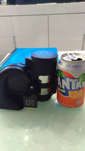

oooook. Clacson trovato. Ho visto che ha una staffetta con un bullone da 11. Si smonta in fretta. Poi vedo se rimetterlo lí o spostarlo. Spero solo che ci stia...

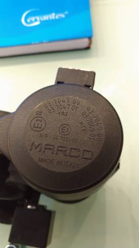

Prendo questa che ho indicato sopra. Ho trovato il suono che genera e... qualche genio che al semaforo legge el whatsap o il facebook lo si sveglia, vedrai.
In questa pagina lo si puó ascoltare.
https://items.marco.it/default/...
Secondo me oggi ne vendono piú di uno. Oltretutto se ho capito bene é pure omologata.

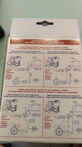

Arrivato il nuovo giocattolo. Quale tipo di installazione dovrei seguire secondo voi? Metto l'interruttore o mi fido dell'omologazione?

Buongiorno, rispolvero questo vecchio thread per una domanda, ho acquistato anch'io le Marco hurricane, ho visto dove montarle, come collegarle ma non so dove prendere corrente dal vano motore del Ducato 2016 130cv del mio McLouis MC4 74G.
A scanso di caz... ehm... errori avete consigli?

Io ho allungato un positivo (protetto da fusibile, mi pare da 5a, ma non ricordo) dal positivo della bm e da lí al relé e poi alla tromba. Gli altri due cavi sono quelli originali, cosí non ho toccato minimamente il circuito di serie (avevo paura che alla revisione me lo bocciassero, e quindi ero preparato all'evenienza di ricollegarlo al volo in officina).
il negativo poi l'ho messo sul motore.

Grazie della risposta, il problema è che la batteria è sotto i piedi dell'autista... Vedo di trovare un modo di far passare un cavo da lì.
