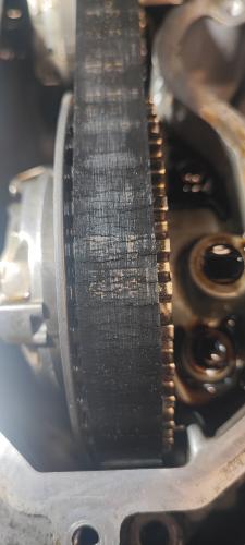

Inserito il 28/01/2025 alle: 20:20:32
Buonasera :
​​​​​​La foto che ho postato  l'ho fatta oggi che sono andato a trovare gli ex colleghi di lavoro
Non c'è trucco
Saluti

A me non sembrano cinghie di distribuzione, mi sembrano più cinghie per i servizi.
Buonasera:
La cinghia dei servizi ha 5 gole,se zuma vede che quello che resta della cinghia distribuzione.

Buonasera: La cinghia si è consumata è larga sicuramente in questo caso  sfrega da qualche parte Forse e x questo che c'è un richiamo  ​​​​​​ Saluti e.... Giorgio
Mi sembra che ci siano vari problemi, per quella cinghia, nella prima foto di Suki74, ha perso i denti, nella Tua si è consumata lateralmente, stretta.
Buongiorno
Sicuramente  è un problema della cinghia se perde i denti.
Nel secondo caso potrebbe essere  che qualche cuscinetto o pompa acqua abbia ceduto e di conseguenza abbia portato la cinghia a lavorare fuori linea e di conseguenza si è consumata

​​​​​anche questa è un altra  genialata dei ingegneri IMG_20250120_114651.jpg pensanti
Motori con cinghia in gomma a bagno d olio
Geni e basta

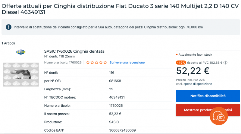

Ma sei sicuro? Io ho il Ducato serie 8 (2,2 - 140cv) e dovrebbe avere la distribuzione a cinghia, però al tempo stesso è molto strano che su Autodoc non ci sia il ricambio (ce n'è un modello solo ma non in stock), boooh
p.s. non è detto che ti arrivi la lettera, io ho chiamato il service e mi hanno detto che per il mio telaio non c'è nessuna campagna di richiamo

Inserito il 29/01/2025 alle: 17:51:27
In risposta al messaggio di Bicio90 del 29/01/2025 alle 16:48:24
Ah non so cosa dire, ero convinto ci fosse la catena. Proverò ad indagare in attesa della eventuale lettera.
