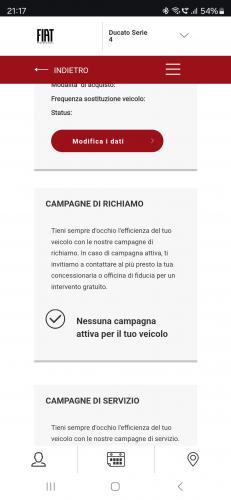

Potresti/vorresti provare il mio script?

Sono riuscito a verificare nessuna campagna di richiamo per il mio.

Ma proprio non c'è nessuno che sia certo di avere una campagna attiva e abbia verificato che sia visibile su mycamper?
