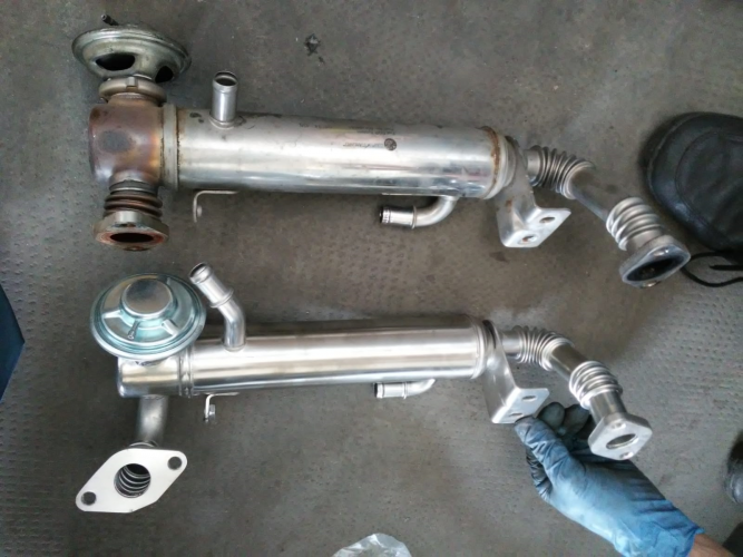

Vi sbagliate e anche di molto. Io la valvola vorrei cambiarla ma non si trova più. Il mio meccanico l'ha ordinata utilizzando il codice ma la valvola che è arrivata è differente da quella montata. Vi allego la foto. In alto la valvola montata sul mio camper, in basso quella che è arrivata. Il codice coincide ma la valvola è completamente diversa. Io non sono un meccanico per cui non posso esprimermi. Il mio meccanico, però, mi ha detto che l'attuale valvola andrebbe cambiata ed è per questo motivo che l'aveva ordinata.

non sono un esperto, ma mi sembra totalmente compatibile , aspetta qualche esperto, e non i soliti ''benpensanti''wink

Grazie Morodirho, purtroppo non è compatibile. Non si monta poiché è fatta diversamente da quella che ho sul camper.

La Valvola EGR e relativo scambiatore di calore in questione ha subito una modifica... Il pezzo di ricambio ordinato nuovo (cod. 504264081) è quello con l'ultima modifica (cod. modifica D12823). Quindi sul mercato si ha a disposizione solo quest'ultima versione... In questo caso è il meccanico che si deve dar fare per adattare il componente in quanto la casa madre predispone quello; di certo è compatibile... basta ingegnarsi per adattarlo (se serve).

Mi sembra strano che una casa auto offra, per un veicolo che tutto sommato è ancora attuale, un ricambio che, avendo subito una modifica rispetto al passato, richieda un lavoro di "adattamento anarchico" da parte di chi lo monta.
Non è che la nuova EGR va montata in concomitanza di altri particolari (da ordinare anche questi) che Fiat ha predisposto per poter attuare la modifica? Es. un kit?
Mi sembra di vedere attacchi orientati diversamente: che ci sia da sostituire anche il collettore di fissaggio dell'EGR?
Io andrei da un concessionario o ricambista Fiat con il numero di telaio del veicolo e chiederei di poter vedere il catalogo elettronico ricambi. Per avere una conferma del codice nuova EGR (rispetto al n. telaio) e per verificare cosa eventualmente va ordinato per poterla montare.

Ciao, io ho lo stesso tuo problema sul ducato 2.3 del 2007. In officina autorizzata FCA della mia zona mi han detto che oltre alla valvola che è stata modificata (infatti ti hanno spedito una diversa, perchè l'originale era difettosa..ma non hanno mai fatto un richiamo ufficiale dalla FCA !!)) bisogna anche ordinare un kit cavetteria per poterla montare.
Preventivo di spesa 600 euro...se va bene...
Altri amici con ducato 2.3 130 cv. sempre degli anni 2007/2009 l'hanno già sostituita...
