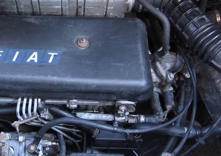

Dovrebbe essere avvitato sulla flangia dove è alloggiata anche la valvola termostatica quindi lato motore sulla DX, quei due filetti gialli intrecciati
Probabilmente nel cappellotto ti è rimasta dentro dell'acqua.

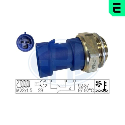

Dove vedi scritto m22x1,5 li è avvitato il bulbo che comanda le ventole sul mio 2.8 è tre fili.

Il bulbo che rileva la temperatura e la trasmette allo strumento nel cruscotto, è sulla testata

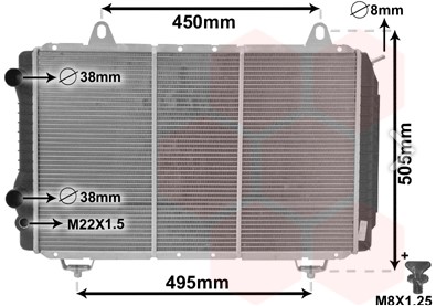

Mentre il buono che comanda le ventole in base alla temperatura , è sul radiatore in basso lato sx del veicolo

Bulbo trovato, lato sx basso del radiatore.
scollegandolo le ventole si sono fermate.
Il bulbo e' a 3 fili. In 2 arriva 12v nel terzo 0v.
qualcuno sa dirmi come funziona?
eventualmente per smontarlo non devo svuotare il radiatore, giusto? Spero non faccia da tappo.

thumb(8).jpgIl bulbo è un doppio contatto che si chiude a temperature diverse (le due ventole non si avviano insieme ma una prima e poi la seconda ventola a temperatura più elevata.
Ci sono tre pin dove 1 pin è il comune e gli altri due si chiudono verso il pin comune a temperature diverse.
Il comune è a massa.
Si il bulbo fa da tappo se lo sviti si svuota il radiatore.

anche io sapevo che i due contatti chiudono verso massa. La cosa che io sul connettore ho 2 pin a 12v.

Brutta notizia quella dello svuotamento... anche io sapevo che i due contatti chiudono verso massa. La cosa che io sul connettore ho 2 pin a 12v.
Giusto i due pin a 12volt sono i ritorni delle bobine dei relè se metti a massa quei 12v si accendono le ventole.
Devi controllare con il tester se i pin del bulbo sono chiusi.
Ma se staccando il connettore le ventole si fermano presumo il bulbo in difetto.

Hai perfettamente ragione...ero in preda al panico e non ho neppure ragionato.
domani ponticello i 2 fili e provo le 2 ventole, poi nel caso mi cimento nello svuotamento del radiatore.
