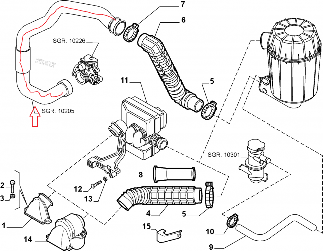

Ciao a tutti :) devo sostituire un tubo del Ducato 244 benzina 2002, credo si tratti del tubo di aspirazione ma non ne sono sicuro, quindi chiedo conferma a voi di che pezzo si tratta prima di fare un acquisto errato.
Queste sono le immagini del tubo, non so se si tratta dell'originale.
Su internet ho trovato solo questo:
Cercando "SGR 10205" non trovo alcun riferimento. Qualcuno sa dirmi qualcosa in più?
Grazie mille in anticipo laugh

I motori benzina del ducato di solito sono peugeot, cerca anche nella loro rete commerciale, il tubo in questione è tra corpo farfallato e tubo/filtro aria, comunque non sembra danneggiato... com'è che devi cambiarlo? di solito si indurisce la zona "soffietto" centrale a causa del calore e poi si rompono le "pieghe"...

La zona soffietto è ok ma ci sono diversi piccoli buchi su entrambe le estremità del tubo, mi è stato consigliato di cambiarlo da un meccanico di fiducia. Possibile che fiat non abbia un numero di identificazione per quel tubo? EDIT: TROVATO

puoi tranquillamente cercarlo sotto la voce motore benzina auto
