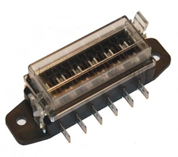

Un consiglio, dalla BS al cruscotto, vai con un cavo di 2X4mm2 circa (con idoneo fusibile subito vicino alla BS) così poi arrivato sotto al cruscotto metti una scatoliana portafusibili a 6 posti di derivazione. Da li alimenti la autoradio, ma anche la retrocamera e monitor, il navigatore (mettendo una presa 12v in piu) e il CB. Almeno fai il lavoro una volta per tutte.

liberi come queesti (che trov facilmente anche su ebay) A quel punto devi individuare i contatti con uno schema In pratica colleghi il negativo del tuo cavo che viene dalla BS al A8 (Negativo, nero), poi colleghi il cavo positivo al A4 (+12v permanente, per mantenimento memorie, Giallo) e lo colleghi anche al A7 (+12v di potenza, sotto interruttore, Rosso) , ma su quest'ultimo metti un interruttore che spegnerai quando non usi ilcamper per evitare che la autoradio ti consumi la BS. Un consiglio, dalla BS al cruscotto, vai con un cavo di 2X4mm2 circa (con idoneo fusibile subito vicino alla BS) così poi arrivato sotto al cruscotto metti una scatoliana portafusibili a 6 posti di derivazione. Da li alimenti la autoradio, ma anche la retrocamera e monitor, il navigatore (mettendo una presa 12v in piu) e il CB. Almeno fai il lavoro una volta per tutte.   Tommaso IZ4DJI www.iz4dji.it
