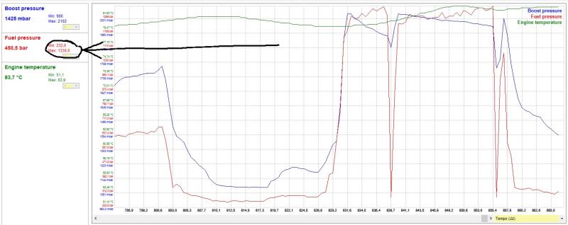

nonostante nessuna risposta mi sono deciso a montare il sensore del 2.3 110cv multijet (1800bar) sul mio 2.8jtd 127cv del 2002 (1350bar).
Il problema è che ho già acquistato e restituito due sensori del 2.3 (uno con codice  0281002398 e uno con codice  0281002964) perchè non solo non vi è nessun aumento prestazionale ma la pressione registrata è del tutto uguale a quella del sensore originale.
Qualcuno riesce a spiegarselo? ho anche staccato e riattaccato la batteria ma niente da fare. Dopo aver montato il sensore vi è da fare qualche altra "manovra"?

Puoi dirmi cosa usi per rilevare i valori ed i grafici?

uso MULTIECUSCAN come software e un ELM327 da connettere al ducato.

Ciao, come ti ho accennato sull'altro post, nel vecchio argomento si è detto :
Sensore del rail 2.3Jtd cod. 0281002398 Pressione d'esercizio 1800 Bar Pressione massima  2100 Tempi di reazione <5Ms NUOVO SOSTITUITO con finale 767
  Sensore del rail 2.8Jtd cod. 0281002405 (vecchio sensore) Pressione d'esercizio 1500 Bar Pressione massima  1800 Tempi di reazione <5Ms
Sensore del rail 2.8Jtd cod. 0281002788 (nuovo sensore) Pressione d'esercizio 1500 Bar Pressione massima  2300 Tempi di reazione <2Ms
Tra il vecchio ed il nuovo sensore oltre ai tempi di reazione più rapidi (<2Ms anzichè <5Ms) fai caso che la Pressione massima d'esercizio è di 2300 Bar per quello nuovo contro i 1800 Bar di quello vecchio, ed addirittura superiore alla pressione massima del Sensore del 2.3 che è di 2100 Bar. Su questa questione tecnica non mi esprimo in quanto non sono in grado di dire se possa influire o meno nel rendimento del Common Rail; prova a chiedere alle tue conoscenze esperte in materia se questo può influire o meno. Ciao Michele Betassa.
Quindi il secondo codice che hai postato sembrebbe diverso.
