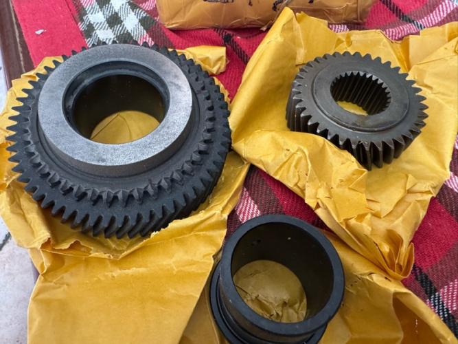

Inserito il 30/10/2025 alle: 17:53:51
Buonasera , oggi finalmente sono arrivati i nuovi rapporti e domani li porto al meccanico yesIMG_4497(1).jpeg

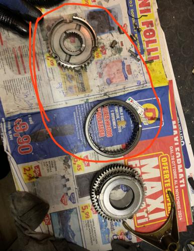

Inserito il 31/10/2025 alle: 10:30:40
La quinta e’ giusta ma mi consiglia il meccanico di cambiare anche il sincronizzatore , chi di Voi lo ha cambiato?
Se si , qualche link utile?

Inserito il 31/10/2025 alle: 10:39:07
In risposta al messaggio di Marchinovis del 31/10/2025 alle 10:30:40
La quinta e’ giusta ma mi consiglia il meccanico di cambiare anche il sincronizzatore , chi di Voi lo ha cambiato? Se si , qualche link utile?
qunado successe al mio, dovetti cambiare anche il sincronizzatore, perche solo cambiando gli ingranaggi, la 5a scappava ugualmente

Inserito il 31/10/2025 alle: 10:55:53
Grazie Silvio , sentiamo anche le altre esperienze.
nel frattempo lo sto cercando ed ho trovato questo che sembrerebbe il suo ed aspetto la conferma del venditore , che ne dite può andare bene?

Inserito il 31/10/2025 alle: 12:04:27
ATTENZIONE che quello proposto nel link non va bene.
é del cambio MG5 (qualche 230/ e tutti i 244/250) a te serve quello MGU.Quello in foto ebay è del cambio a siringa.
sono incappato in questo errore anche io su autodoc e mi ritrovo questo syncro sullo scaffale pagato 80€.
Purtroppo quello giusto costa mediamente il doppio di quello del 244
questo è quello giusto
https://www.ebay.it/itm/1262342...
Io non l'ho cambiato ai tempi.
Ho avuto altri problemi  dopo col sincronizzatore (che ho sistemato "artigianalmente"  ma la quinta marcia non è più "scappata".
Dovendo far fare il lavoro a qualcun'altro mi toglierei il pensiero e cambierei anche quello.
Se acquisti il sincronizzatore completo fammi sapere che la parte centrale con i 3 cursori se "la butti via"  se vuoi te la prendo io.
Il syncro giusto è cosi
