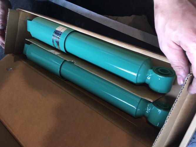

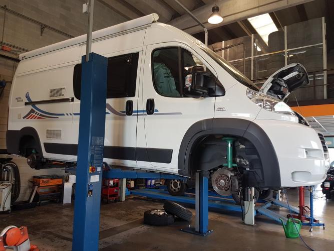

Forse sui mansardati accade prima ma anche il mio aveva bisogno di una correzione. Anno di immatricolazione 2007 ma erano già due anni che le molle avevano ceduto notevolmente. La modifica non è certo economica - vedremo se ne sarà valsa la pena dopo i primi viaggi in asseto vacanza. La variazione è progressiva e nel tempo non ci rende conto  ma il mezzo era molto "secco" sulle buche / dossi. La pendenza era tale che il portellone laterale scorreva lentamente chiudendosi con il mezzo in piano. Buona serata.

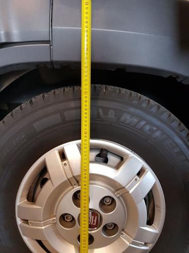

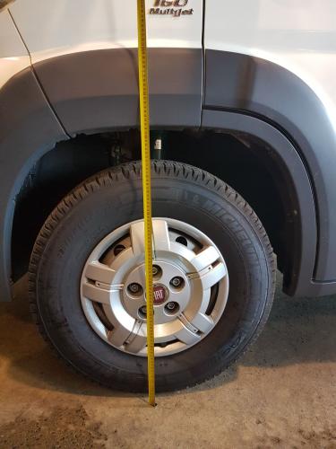

Ciao a Tutti, ho preso le misure prima e dopo sostituzione molle e ammortizzatori anteriori.

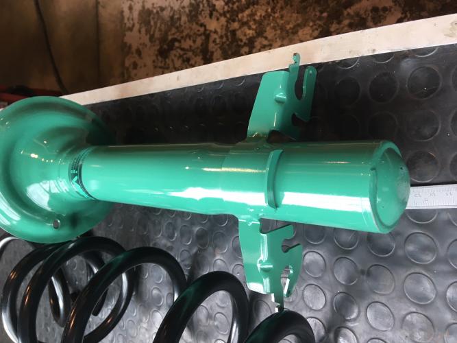

Ciao A Tutti. Materiale montato.

@birdman : qualche domandawink
Le foto sono chiare ma non riesco a distinguere la quota al parafango, forse 75 cm?
Vedendo  lo spazio tra ruota e parafango non sembrerebbe molto alto, sembra come il mio (che punta decisamente in avanti).
hai misurato il diametro del filo della molla e la lunghezza ? Di che ditta sono ? Non credo oma faccia le molle.

PHOTO-2018-05-17-18-00-03(1).jpgCiao, il mezzo è salito anteriormente di 6 cm / 3 cm al posteriore. Il materiale e tutto oma, sia molle che ammortizzatori. La misura delle molle non la conosco, con i dati del mezzo mi hanno mandato tutto a mezzo corriere in officina dove il meccanico ha montato il tutto.

@birdman : qualche domanda Le foto sono chiare ma non riesco a distinguere la quota al parafango, forse 75 cm? Vedendo  lo spazio tra ruota e parafango non sembrerebbe molto alto, sembra come il mio (che punta decisamente in avanti). hai misurato il diametro del filo della molla e la lunghezza ? Di che ditta sono ? Non credo oma faccia le molle. Grazie
Fai conto che lui ha gomme da 16 225/75 quindi con diamtreo maggiore e non di poco rispetto ai 15 215/70, riempiono molto di più il passaruota
Il tutto quando ti è costato

escluso montaggio circa € 2200,00.

A 5 mesi da quando ho aperto il post mi sono deciso a cambiare le famose molle, purtroppo ero solo ed ho dovuto faticare non poco,comunque adesso è in ordine ed è risalito 50/55 mm, ora la quota terra /parafango è 800 mm. (ruote da 15')
Ho fatto solo qualche km di test e per ora non ho avvertito nulla di diverso, vedremo alla prima uscita.
Avevo anche misurato la quota  dello stesso camper nuovo però euro 5 con ruota da 16. misurava 850mm
Se da 850 togliamo i 31 mm (differenza raggio tra diam 15 e 16) avrei dovuto ritrovarmi con 819 mm. probabilmente la differenza è dovuta all'ammortizzatore più lungo dell euro 5.
