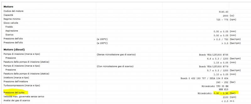

Non sò se mi sono spiegato male, la wg l'ho bloccata io meccanicamente, avvitando fino a battuta e bloccandola con un tirante per fili, come si chiamano quegli aggeggi con due occhielli che si registrano ....
scusate, ma chi ha detto che il ducato 2.8 deve avere una pressione turbo di 1.2bar?
da scheda tecnica quel motore monta un volumetrico che va da 0.9 a 0.98 bar di picco.

Io non ho detto che DEVE avere 1,2 bar, ma si può portare a quel valore, se il tutto funziona.
E comunque il mio non raggiunge quel valore di 1bar, quantomeno non guidando normalmente. Comunque il meccanico lunedì porterà la turbina dal turbinologo x un test.

Io non ho detto che DEVE avere 1,2 bar, ma si può portare a quel valore, se il tutto funziona. E comunque il mio non raggiunge quel valore di 1bar, quantomeno non guidando normalmente. Comunque il meccanico lunedì porterà la turbina dal turbinologo x un test.  Vi farò sapere
volevo intendere che se la pressione sta in quel range... la turbina non ha problemi di pressione poi, se non si ha consumo animalo di olio, fumo blu o rumori strani in accelerazioni o rilascio (fischio tipo pop off per intenderci) la turbina non ha problemi.
