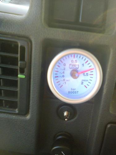

Buonasera, il mio ducato 1900 td del 92 è già da qualche anno che resiste a questa pressione

In risposta al messaggio di trimarano del 05/04/2018 alle 23:23:03
ma ne vale la pena tarare a 1.3bar un propulsore che di origine è nato per gli 0.8 bar? non lo vedo molto benefico per un camper che dato il peso ha sempre il motore in "tiro".
almeno noti benefici nella guida?
