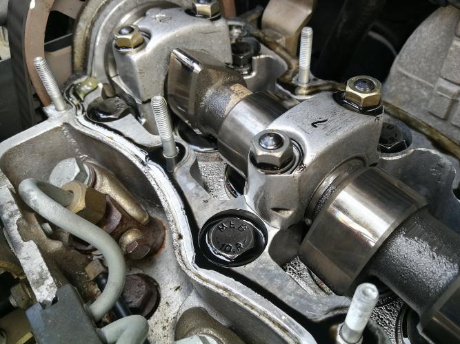

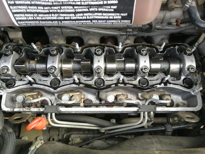

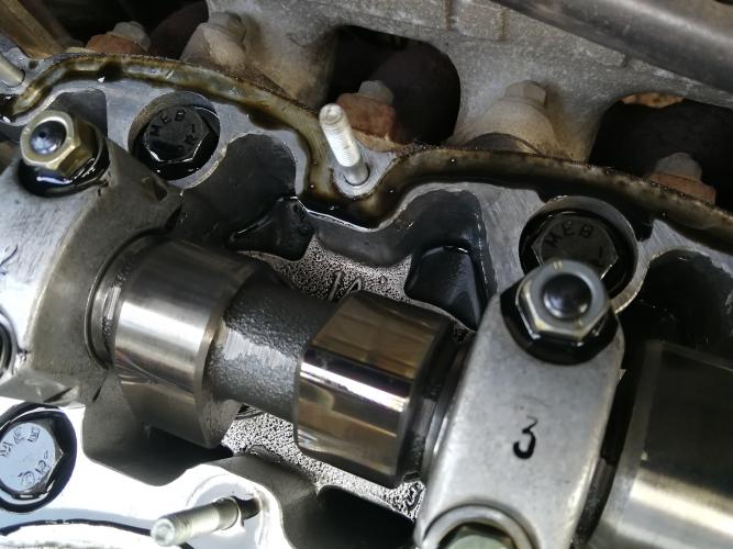

Eccomi di nuovo. Oggi ho avuto tempo di smontare il coperchio punterie, ed ho misurato le camme in posizione favorevole
Modificato da whynot56 il 22/04/2018 alle 22:13:34
whynot56
whynot56
15/06/2015 827
Inserito il 22/04/2018 alle: 22:17:08
Misurano 49mm

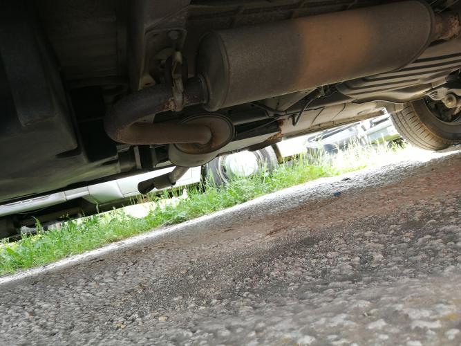

Se quindi il problema non è nell'aspirazione, potrebbe essere nello scarico ?
Quindi ho fatto qualche foto all'impianto
Perchè il barilotto in primo piano è di due colori ? E' segno di surriscaldamento ?

Inserito il 22/04/2018 alle: 22:32:16
Poi però mi sono accoro che ce n'è anche un'altro, vicino al collettore di scarico
Non è che c'è il catalizzatore ? Però non c'è nessuna centralina.

Inserito il 22/04/2018 alle: 23:11:00
In risposta al messaggio di whynot56 del 22/04/2018 alle 22:32:16
Poi però mi sono accoro che ce n'è anche un'altro, vicino al collettore di scarico Non è che c'è il catalizzatore ? Però non c'è nessuna centralina.
Si c'è il catalizzatore.

Vedendole dalla foto le cammes sembrano ottime, non ci sono segni di usura, infatti mi sembrava strano che si fosse usurato, io direi di portare il camper da un pompista bravo che lo provi e possa capire il difetto.

Dal pompista ci sono stato, sembrerebbe uno che sà il fatto suo, quindi il flusso gasolio dovrebbe esserci. A stò punto, come suggeritomi, potrebbe esserci un tappo allo scarico. Il catalizzatore, che dovrebbe essere quello centrale ( è quello?) se non sbaglio potrebbe essere sostituito da un tubo dritto, traendone benefici. Quindi l'impianto standard prevedeva il bombolotto dietro il collettore e il silenziatore termminale? C'è qualche immagine?

Il pompista ipotizzò l'albero a camme usurato, quindi ho misurato le olive (? ) dell'albero.

Se si consumano le camme, aumenta il gioco, per ciò si controlla il gioco valvole.

Sì ma non è consumato, mi pare
14/01/2010 31688
Inserito il 23/04/2018 alle: 09:34:34
In risposta al messaggio di Federthago del 23/04/2018 alle 09:10:58
se si consuma, si consuma la parte che spinge la valvola, e non quella dove sfiora il piattello. per cui il gioco non cambia ( o per lo meno cambia solo per il fatto che si usura il piattello in fase di spinta,  ma è trascurabile si parla di qualche millesimo di millimetro), cambia invece l''apertura delle valvole
