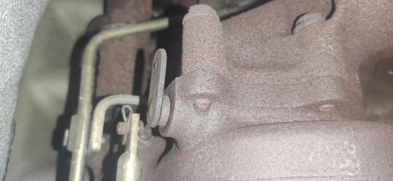

Inserito il 11/09/2021 alle: 17:18:45
Trovato il responsabile:IMG_20210911_162044.jpg
Temo che per  sistemarlo si debba tirare giù il turbo ... Avete qualche idea migliore?
Grazie!

Inserito il 11/09/2021 alle: 17:58:19
Valvola wastegate si è dissaldato o meglio arrugginito lo spinotto e si è distaccato dalla linguetta.
Io senza smontare tenterei di forare dove lo spinotto si è staccato e ho riutilizzi quello ho metti un perno nuovo con fermo sia sopra che sotto.
Tentare non costa nulla
Altrimenti devi tirare giù il turbo e portarlo a revisionare ( a sto punto dato che è giù si revisiona completamente) o prenderne uno in rotazione al costo di 250 300 euro + kit guarnizioni + montaggio ecc.

Inserito il 11/09/2021 alle: 18:01:16
Se fosse l`astina di comando che si vede che si staccata ed hai spazio a sufficenza io farei un foro sulle leva del turbo poi ci vorrebbe un amico o conoscente che ti tornisce un perno simile a quello sul`astina di comando ma verso il turbo é prolungato e quella parte si filetta , monta con dadi di ottone . Avendo un po di abilità non é un grande problema , smontare il turbo io non lo farei vai a cercarti problemi difficili da risolvere per uno non pratico ... Es , allentare i dadi del turbo non é semplice . io normamente quei dadi li "spacco con un atrezzo speciale o li taglio col Drememl . Se fosse un trattore la fiamma acetilenca ,ma mai un lavoro del genere in un Ducato ...

Inserito il 11/09/2021 alle: 18:08:49
Per arrivare a rompersi il perno dell'asta di comando vuol dire che la valvola è bloccata.
Se il perno rimasto gira nell'asta è sicuramente bloccata la valvola, se non gira, sarebbe una fortuna perchè si è grippato lui nell'asta, ma dubito.

Inserito il 11/09/2021 alle: 18:24:13
In risposta al messaggio di enzov1100 del 11/09/2021 alle 18:08:49
Per arrivare a rompersi il perno dell'asta di comando vuol dire che la valvola è bloccata. Se il perno rimasto gira nell'asta è sicuramente bloccata la valvola, se non gira, sarebbe una fortuna perchè si è grippato lui nell'asta, ma dubito.
Già potrebbe essersi bloccata ma questo lo può verificare facilmente andando a muoverla con la mano se è ok si deve muovere molto facilmente, altrimenti puoi provare col wd 40 spruzzandolo dal perno che tiene la linguetta sperando di riuscire ha sbloccare.
Lo smontaggio del turbo è consigliabile farlo fare al meccanico i dadi come giustamente fatto notare sono molto difficili da smollare occorre mestiere per farlo e poi il ponte o una buca per lavorare.

Inserito il 11/09/2021 alle: 18:41:28
L' astina marrone ( ruggine) si muove liberamente , l'altra ( quella gialla) non sono riuscito a farla muovere ma da quello che ho capito a mano non è facile! Proverò a forare ma c'è proprio poco spazio!

Inserito il 11/09/2021 alle: 19:06:56
Non devi provare a muovere l'asta "gialla", che è quella di comando, ma far girare il perno con la coppiglia nell'asta.
Mi sa che ti è andata bene e devi solo forare allora.

Inserito il 11/09/2021 alle: 19:20:13
Senza offesa ma mi pare che di meccanica non né mastichi tanto , per fofare devi con un bulino marcare esattamente il centro dove era il perno staccatosi . Sé non centri perfettamente la leva non agisce piu come prima, cio vuol dire regolare il tutto nuovamente cosa non facile per uno non esperto . Per il foro io prenderei il trapano a 90 gradi . Non mettere un qualsiasi bullone sé l`astina la metti sul filetto esso si logora  come pure l`astina predere gioco col risultato che devi pure cambiare essa . Sé trovi un saldatore esperto puoi anche farti saldare sul perno stacato un bulloncino e quest`ulitimo lo infili nel foro fatto e lo fissi col dado .

Inserito il 11/09/2021 alle: 19:27:39
Esatto, e  prima di bulinare dovrebbe eliminare le asperità del perno rotto se no poi la punta gli va dove vuole.
Meglio partire con una punta piccola, da 1.5/2 e poi allargare con più punte successive, è un lavoro delicato.
Oppure incollare prima una bussola (o delle rondelle) che fa da guidapunta.

Inserito il 02/10/2021 alle: 15:11:32
RISOLTO!!
da sopra si diventa matti e non ce la si fa
MA
smontando il collettore e il catalizzatore (spero di aver dato i moni giusti ai pezzi: come qualcuno di voi ha argutamente osservato non sono un meccanico)
si riesce ad accedere da sotto
col dremel e una fresa sferica mi sono fatto l' invito e poi col trapano ho forato
bullone , dado/rondelle e via
p.s si lo so che il bullone c'e' il rischio che si consumi e si spacchi ma ora che e' forato e' talmente semplice da sostituire che non vale la pena complicarsi la vita
ora mi e' venuta voglia di montare un indicatore della pressione del turbo ... ho altro da studiare!!
