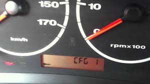

Scusa provo a dire la mia.
Durante il primo tentativo giri la chiave e nel display sotto l’orologio si accende un simbolo che poi si spegne e il motore non parte
Al secondo tentativo il simbolo non si spegne e il motore parte.
Cos’è quel simbolo che non riesco a riconoscere.
Saluti Massimo

Ciao Massimo, la spia dovrebbe essere di avaria motore. Al primo tentativo aspetto che si spenga per girare la chiave ma durante la fase di avviamento la spia si riaccende. Al secondo tentativo giro la chiave senza aspettare che si spenga ma se vedi quando il motore va in moto la spia si spegne. Nel funzionamento normale la spia é spenta.
Non so perché si accenda durante il primo avviamento.
Grazie Sergio

Non parliamo della stessa spia,
La spia del motore è fuori dal display con contachilometri/ora ed e rossa
Nel frattempo ho cercato ed ho imparato che quella che ho notato io sotto l'orologio è la "chiave inglese" che indica il "service" .
Ha uno strano comportamento tra il primo tentativo ed il secondo con avviamento.
Saluti Massimo

Non parliamo della stessa spia, La spia del motore è fuori dal display con contachilometri/ora ed e rossa Nel frattempo ho cercato ed ho imparato che quella che ho notato io sotto l'orologio è la chiave inglese che indica il service . Ha uno strano comportamento tra il primo tentativo ed il secondo con avviamento.
esattamente, anche io ho notato la stessa cosa, la spia è quella piccola chiave inglese che si vede in foto, a sinistra della scritta CFG

La spia con la chiave inglese indica se e necessario effettuare la manutenzione programmata.
Questa spia si spegne dopo un certo tempo da quando si porta la chiave a 1.
Nel secondo avviamento non si vede la spia spegnersi perché ho terminato il video troppo presto
Grazie ancora per la collaborazione

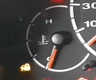

Lo fa solo alla prima accensione dopo un po' che è fermo, poi non sbaglia un colpo, se fosse l'immobilizer penso che lo farebbe più spesso..
Inoltre la spia gialla dell'immobilizer (vedi immagine) si spegne sempre
Sergio

Diversi sono i  sistemi di gestione Immo,
Renault quando rimane senza chiave, al primo avviamento può non girare il motorino avviamento, ogni 10 avviamenti senza chiave...
Volvo avvia e si spegne, al primo avviamento...
Fiat, risulta OK, ma non legge i giri motore, e non dà il consenso...
spesso insistendo trova anomalia sensore camme e pos motore e dà anomalia con spia MIL...
Ma non ho la sfera di cristallo.
Gianfranco
